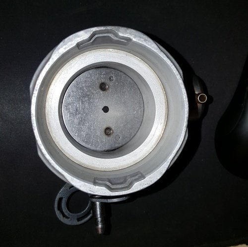

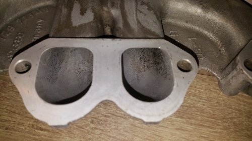

Będę wstawiał turbo z AWX, więc dziś czyściłem sobie kolektor z AWX.
Tak wygląda po czyszczeniu Ludwikiem do szyb kominkowych.  Benzyna ekstrakcyjna, rozpuszczalnik, Nitro ani trochę nie zdjęło sadzy, która tam się odkładała przez stulecia, więc nie marnujcie tych środków na sadzę.
Nagar wypaliłem naftą, delikatnie obstukałem, szczotką wysmyrałem co się dało. Potem poszedł płyn do czyszczenia szyb kominkowych i kolektor jak nowy. Brakuje do ideału bo mi się szczota rozdupcyła w drobny mak ale i tak jest świetnie.

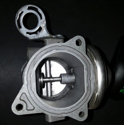

Tym razem wyczyściłem  EGR z AWX od którego będę sobie przekładał część gratów.  Ktoś kto go używał miał silnik w złym stanie. EGR był tak mocno zaklejony mazią, że tamował przepływ powietrza chyba o 50%. Reszta układu pewnie nie lepiej wyglądała. Olej musiał walić z odmy i turbiny wyjątkowo bogato, żeby zrobić takie bagno w przewodach. Poraz kolejny Ludwik do szyb kominkowych za 6pln ogarnął sprawę jak złoto
