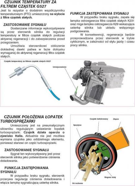

wiechu Zgłoś #91 Napisano 11 Kwietnia 2010 Nie dodawałem jeszcze fotek... więc nie wiem czy zapisało ... Znalazłem te fotki na forum...może się przydadzą. 1 Cytuj Udostępnij tę odpowiedź Odnośnik do odpowiedzi Udostępnij na innych stronach
Gość Zgłoś #92 Napisano 11 Kwietnia 2010 (edytowane) Nie dodawałem jeszcze fotek... więc nie wiem czy zapisało ...Znalazłem te fotki na forum...może się przydadzą. Dzieki wiechu ,fotki zapisane prawidlowo . Fajna lektura dla poznania procesu i budowy filtra DPF . Wielkie dzieki. Jesli mozesz to napisz w jakim watku to znalazles , a jak nie w watku to gdzie na forum ? Dzieki . Edytowane 11 Kwietnia 2010 przez Gość Cytuj Udostępnij tę odpowiedź Odnośnik do odpowiedzi Udostępnij na innych stronach
