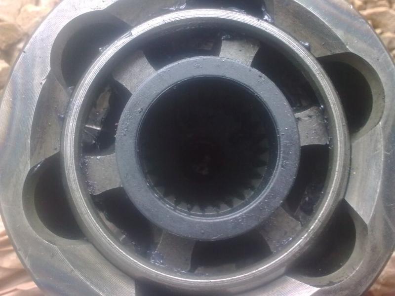

Dziś rankiem skończyłem wymianę osłon. Poczytałem ten post i na jego podstawie wziołem się do roboty :) Ale...chyba w foto story z pierwszej strony tego postu jest błąd, dokładnie chodzi o budowę przegubu. Przegub składa się z głównego korpusu, tulejki trzymającej kulki (ta która wchodzi na półoś), owalnego pierścienia trzymającego kulki i kulek (nie wiem jak się te części fachowo nazywają). Patrząc na tulejkę trzymającą kulki to z jednej strony jest ona płaska, a z drugiej strony jest ścięta po brzegach. Na 15 i 19 zdjęciu z widać tulejkę z wycięciami od góry. Na zdjęciach nowych przegubów też tak jest. Natomiast pierścień trzymający kulki jest z jednej strony zakończony cienką krawędzią, z drugiej grubszą. U mnie w pasku kiedyś była zmieniana cała półoś, nie pamiętam dokładnie która. Jak rozebrałem prawy przegub to wycięcia w tulejce były u góry, u góry była też cieńsza krawędź pierścienia (tak jak na focie 15). Przegub wyszedł bez odkręcania wahaczy. Natomiast jak chciałem wyciągnąć lewy przegub to pojawił się problem, przegub wyszedł z piasty ale nawet przy skręconych max w prawo kołach nie był szans żeby go wyciągnąć. Odkręcenie wahaczy dopiero pomogło. Po zdjęciu przegubu patrzę a tam wycięć nie widać! Tulejka była odwrócona, wycięciami w dół przegubu (fota nr 1 poniżej). Widocznie taki układ spowodował,że przegub się wydłużył i nie dało się go zdjąć przy skręconych kołach. Pierścień był cieńszą krawędzią do góry (fota nr 1 poniżej) i tak też powinno być bo szersza krawędź u góry ograniczałaby kąt skrętu. Mam rację? Lub się mylę co do pierścienia?

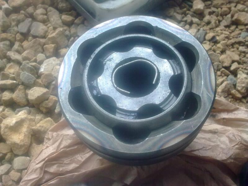

A co do środkowego pierścienia to mam takie spostrzeżenie: w takim układzie jak na focie nr 1 jest chyba prawidłowo ułożony, bo ząbki które wchodzą na ząbki na półosi są w danych ułożeniu łagodnie ścięte, co przy nakładaniu nowego przegubu na półoś z nowym spikną blokującą nie powoduje uszkodzenia spinki. Od strony zewnętrznych ścięć na tulejce ząbki są bardziej ostre, co mogłoby spowodować uszkodzenie spinki. Dodatkowo na focie nr 2 poniżej pokazałem iż takie ułożenie tulejki poprawia współpracę lekko ściętych ząbków z teflonową podkładką owalną, którą nakładamy na oś przed przegubem. Na focie nr 3 widać że tulejka od strony zewnętrznych ścięć posiada nacięcie współgrające z spinką blokującą. Ale przecież spinka nie jest z tej strony! Fota nr 4 potwierdza, iż tulejka od strony zewnętrznych ścięć nie współpracuje z teflonową podkładką na osi. Wynika z tego że przegub w pierwszym foto-poście jest źle poskładany!!! Wg mnie moja fota nr 1 poniżej obrazuje prawidłowe złożenie przegubu. Proszę o wypowiedzi!
Ja mam złożone przeguby prawy wg postu nr 1, a lewy wg mojej foty nr 1, czyli tak jak miałem. Widocznie ta wymieniona półoś nie była dobrze złożona, tylko nie wiem która to była: prawa czy lewa. Nie wiem który jak długo pochodzi. Aha i jeszcze jedno, wydawało mi się że przegub z prawej strony był ciut większy, bo nie chciał opaska z manszeta wejść (ta duża). Z lewej wskoczyła ok. Są jakieś rodzaje przegubów?
Proszę o Wasze spostrzeżenia co do prawidłowej budowy przegubu.

Nikt nie potrafi potwierdzić jak prawidłowo złożony na być przegub? Chodzi o ułożenie tej środkowej tulejki przegubu z ząbkami na półoś. Jak ona ma być prawidłowo zamontowana w przegubie?

Na zdjęciu nie widać segera który znajduje się przed podkładką stożkową od strony manszety (na zdjęciu). Jednak trzeba go zsunąć aby założyć manszetę na przegub.
Jak masz założone wszystko jak na zdjęciu nasuwasz przegub grubszą stroną w stronę manszety aż usłyszysz klik zaskakującej zawleczki i finito. Wszystko powinno przylegać - żadnych luzów wzdłużnych w stosunku do półosi.

Chodziło mi dokładnie o budowę przegubu, o prawidłowe ułożenie elementów w przegubie. Na półoś zakładamy podkładkę metalową, później teflonową, nabijamy spinkę i ok, potem wsuwamy przegub. Tylko która strona wewnętrznej części przegubu powinna dolegać do teflonowej podkładki na półosi?
