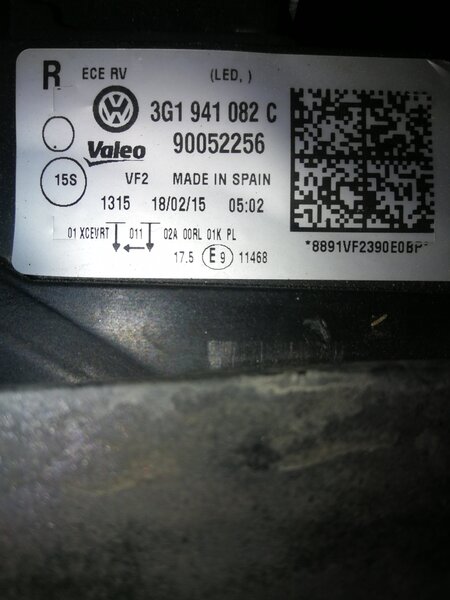

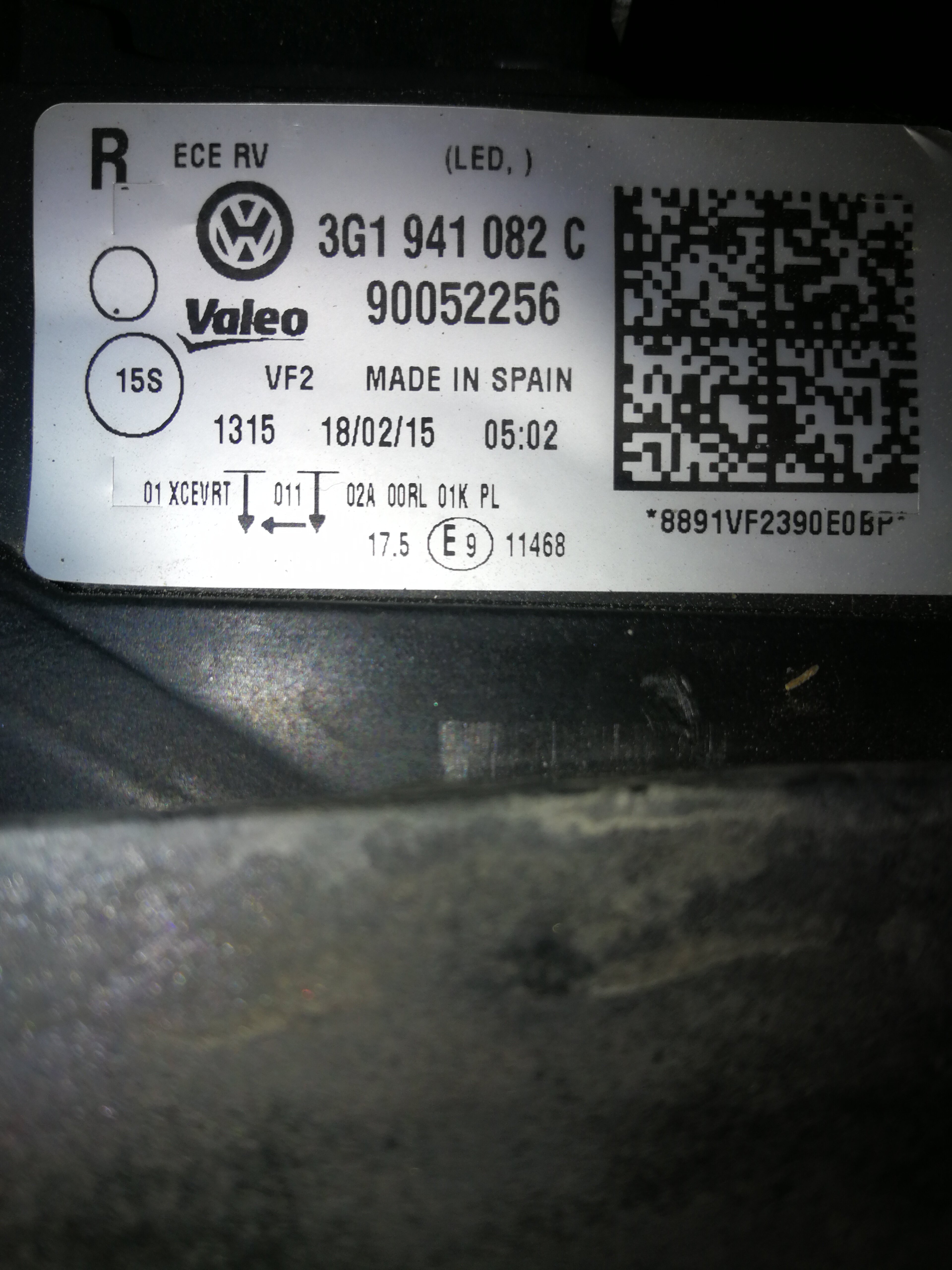

Witam serdecznie. Pytanie techniczne, dotyczące lamp full LED w passku 2015r. Auto po kolizji, prawa lampa cała. Muszę kupić lewą, bo został z niej tylko jeden moduł i soczewka. Prawa lampa ma symbol widoczny na załączonym zdjęciu. Moje pytanie, jakie ma znaczenie litera po numerze? U mnie jest "C". Czy może być lampa z oznaczeniem np. G? H? Na co zwrócić uwagę szukając tej lewej do kompletu?IMG_20210530_203059.thumb.jpg.1f9f4deb8e26e45e30e52c102d61f6ae.jpg
