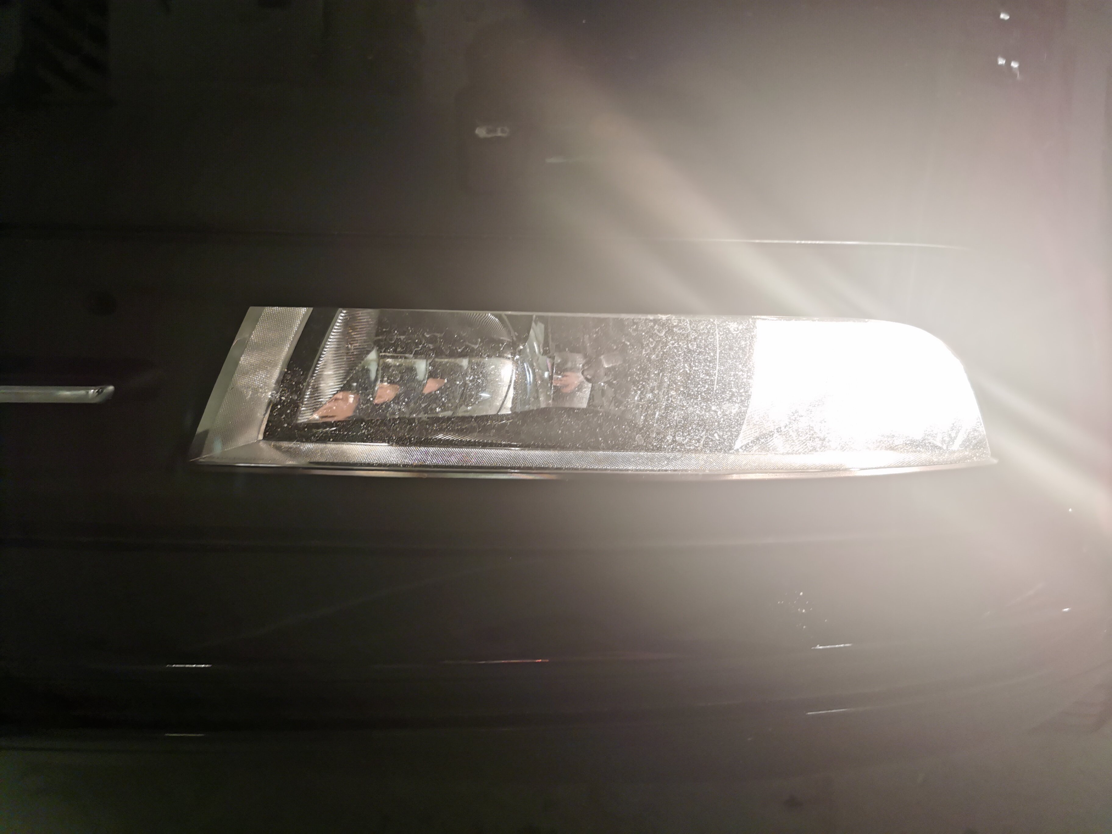

Witam, mam pytanie czy ta lampa w zaznaczonym na niebiesko miejscu też posiada LED? Jeśli tak to czy jest możliwość zakodować ją aby swieciła razem z DRL?
Dziękuję z góry za podpowiedz. pozdr
Nie, temat wałkowany tutaj już kilka razy.
