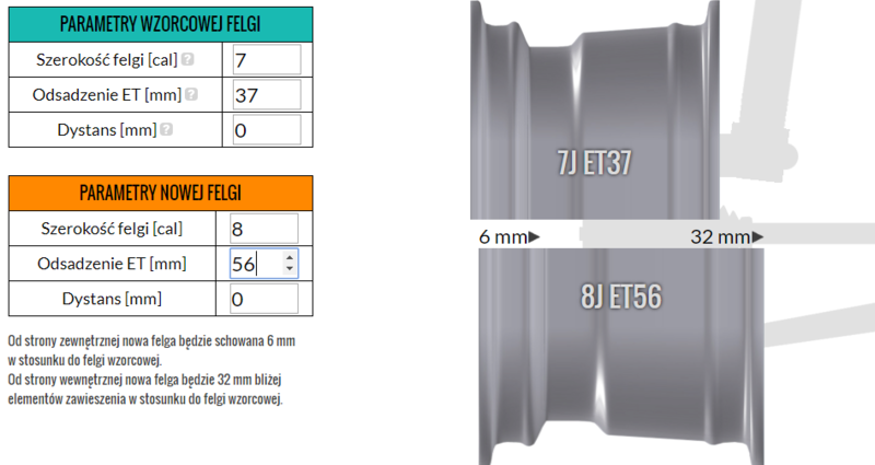

hody Zgłoś #1817 Napisano 10 Grudnia 2018 (edytowane) Koledzy witam szuszukam felg 18 do passata b5fl kombi . Znalazłem i strasznie podobają mi się felgi merca konkretnie model że zdjęcia . Problem jest taki czy będą pasować 18" 8j Et 56 boję się o et czy nie będzie trzec o elementy zawieszeni ?drugie pytanie to jakie opony dobrać? Proszę o pomoc Edytowane 10 Grudnia 2018 przez hody Cytuj Udostępnij tę odpowiedź Odnośnik do odpowiedzi Udostępnij na innych stronach
marcin_pesel Zgłoś #1818 Napisano 11 Grudnia 2018 Nie wiem jakie teraz masz fele ale porównując do popularnych Phoenixów sprawa wygląda jak poniżej. Czy będzie tarło nie wiem, ale dystans obowiązkowo aby to jako tako wyglądało Opony.. w zakresie 205-225/40, w zależności ile komfortu chcesz zachować Cytuj Udostępnij tę odpowiedź Odnośnik do odpowiedzi Udostępnij na innych stronach
