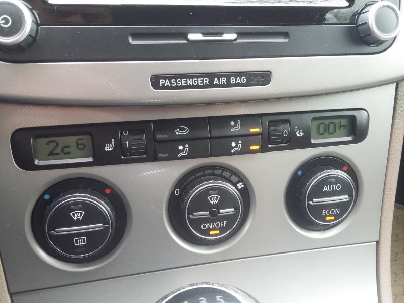

a ktoś jeszcze w tej sprawie pomoże coś takiego mi się wyświetliło
po przekręceniu lewego pokrętła pojawia się ostatnie zdjęcie

takie cos mi wyszlo
1 zdjecie start adaptacji
2C6 - Defrost flap motor (V107) - silniczek klapy chłodzenia
2Cc Silniczek klapy powietrza zużytego - V113
takie cos mi wyszlo
Dzieki Orson <piwko>
