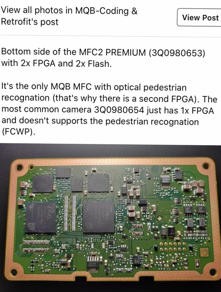

3Q0980653 to passat b8 i w zalaczniku wyjasnienie dlaczego wspiera rozpoznawanie pieszych.
654X też są MQB i PQ , 654H jest tylko MQB a jednak działa
