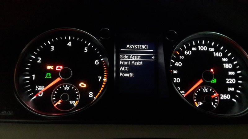

Witam. Czy jeżeli mam w soim passaciku asystentów SIDE i FRONT to włączenie dwóch pozostałych to tylko kodowanie?
Edytowane przez mgboczna
te systemy nie maja nic do kamery w szybie, możesz ich nie mieć i asystenty z kamery będą działać. Dokładałeś kamerę w szybie to musisz zakodować. A jak miałeś oryginalnie to dziwna sprawa ze nie pokodowane masz.
Jestem drugim właścicielem tego auta tak więc nie wiem ale chyba tak jest od nowości. Czy w takim razie wystarczy tylko pobawić się vcds'em?
zobacz vcds co tam w kamerze siedzi ;)
Już ok. Gdzieś mi to umknęło. Będę dzisiaj z tym walczył.
I udało się. Wystarczyło tylko kodowanie. Przy okazji włączyłem również opcje zamykania okien podczas deszczu (tylko nie bardzo wiem jak to sprawdzić czy działa?).

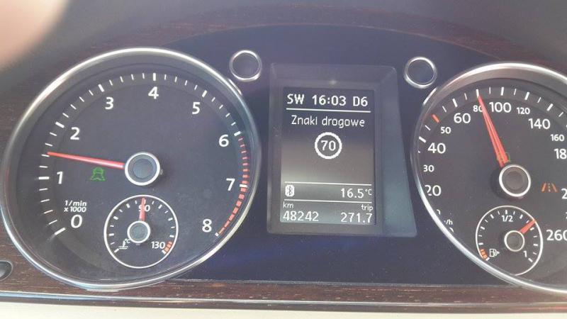

Panowie mam 3 błędy których nie rozumiem, w przekładni włączona opcja lane assist, kodowałem kamerę na różnego typu podwozia (passat,sharan,audi,passat cc itd.) i nic nie pomaga, skasuje błędy włączę w liczniku lane assist który zaczyna działać i tak po 10sek wyskakuje błąd z kompatybilnością układu kierowniczego, jak wyciągnę kluczyk i wsadzę go z powrotem wyskakuja dodatkowo 2 błędy z magistralą danych
Jak to rozwiązać ?

Panowie jak działa wam system activ lane assist, mam ustawione w fisie moment ostrzezenia szybko, siła ostrzezenia wysoka, przy takich ustawieniach activ lane powinien utrzymywać samochód na środku pasa, a mi reaguje w ostatniej chwili jak koło prawie dotyka lini wtedy zaczyna kontrować
Wysłane z mojego SM-N910F przy użyciu Tapatalka
U mnie jest tak samo może trzeba coś w adaptacjach zmienić
