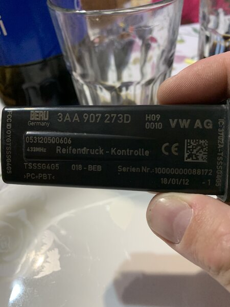

Witam posiadam passata b7 2.0 tdi cr CFFB zepsuł mi się steuergerät od czujników powietrza w kołach numer na nim to 3AA907273D niestety nie ma takiego nigdzie do kupna znalazłem tylko 3AA907273F CzY ta literka ma jakieś znaczenie ? Wszystkie inne parametry na nim są takie same . Pozdrawiam EE32C929-8A69-4576-B7CB-B5F1F9B95D5C.thumb.jpeg.1f8ecfe56d192f1cf5e3f7261b296448.jpeg

Jeżeli masz kolor lub 3d to możesz kupować F.

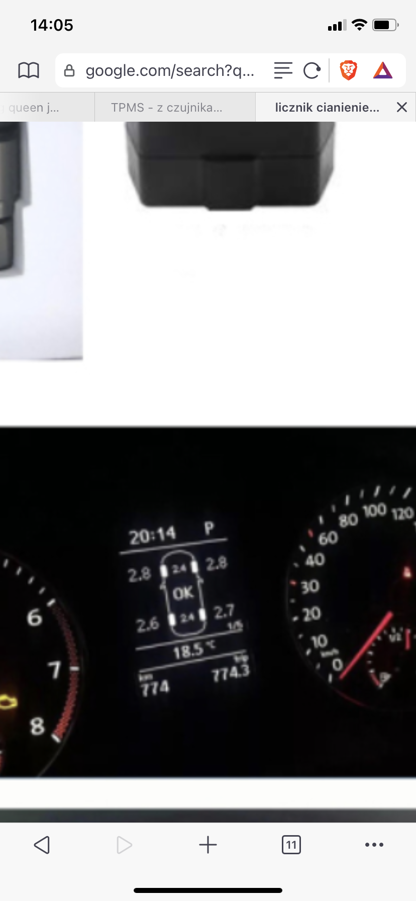

Jaki kolor ? i jeszcze jedni pytanie bo komputer ogólnie pokazuje ze nie ma połączenia z tym sterownikiem ale nienwiem czy kabel niej jest jeszcze uszkodzony , dużo czasu zajmuje wymiana tego kabla ? Ogólnie rozebralem ten sterownik „popsuty” i niby były w środku całe sciezki zielone wiec chyba raczej sterownik ?

Wyświetlacz w liczniku.

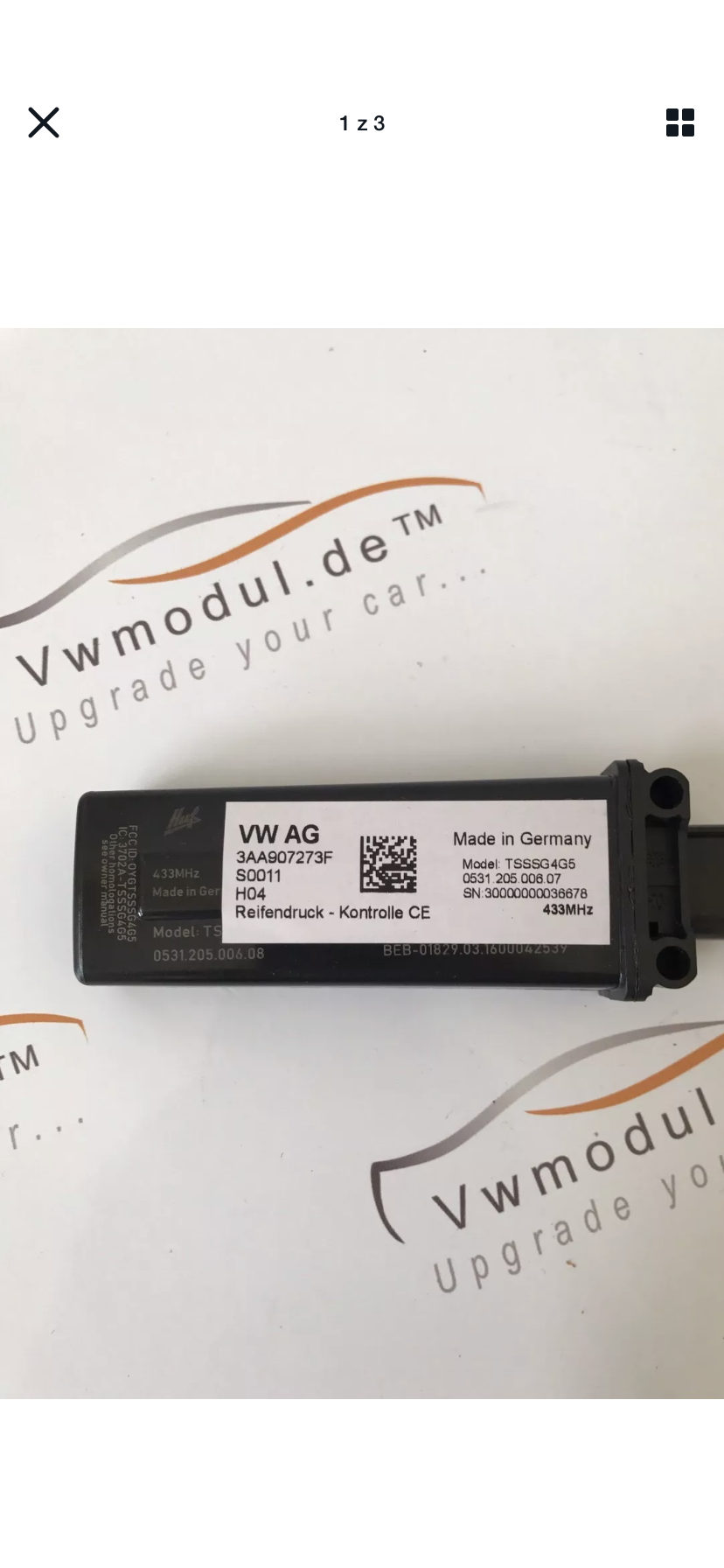

Nie mam kolorowego licznika niestety zamówiłem ten F moze zadziała , miałem dokładnie  coś takiego jak na załączonym zdj

Wymieniłem cześć podpasowal sterownik z literką F nie trzeba nic kodować wystarczy podpiąć pod kostkę .
