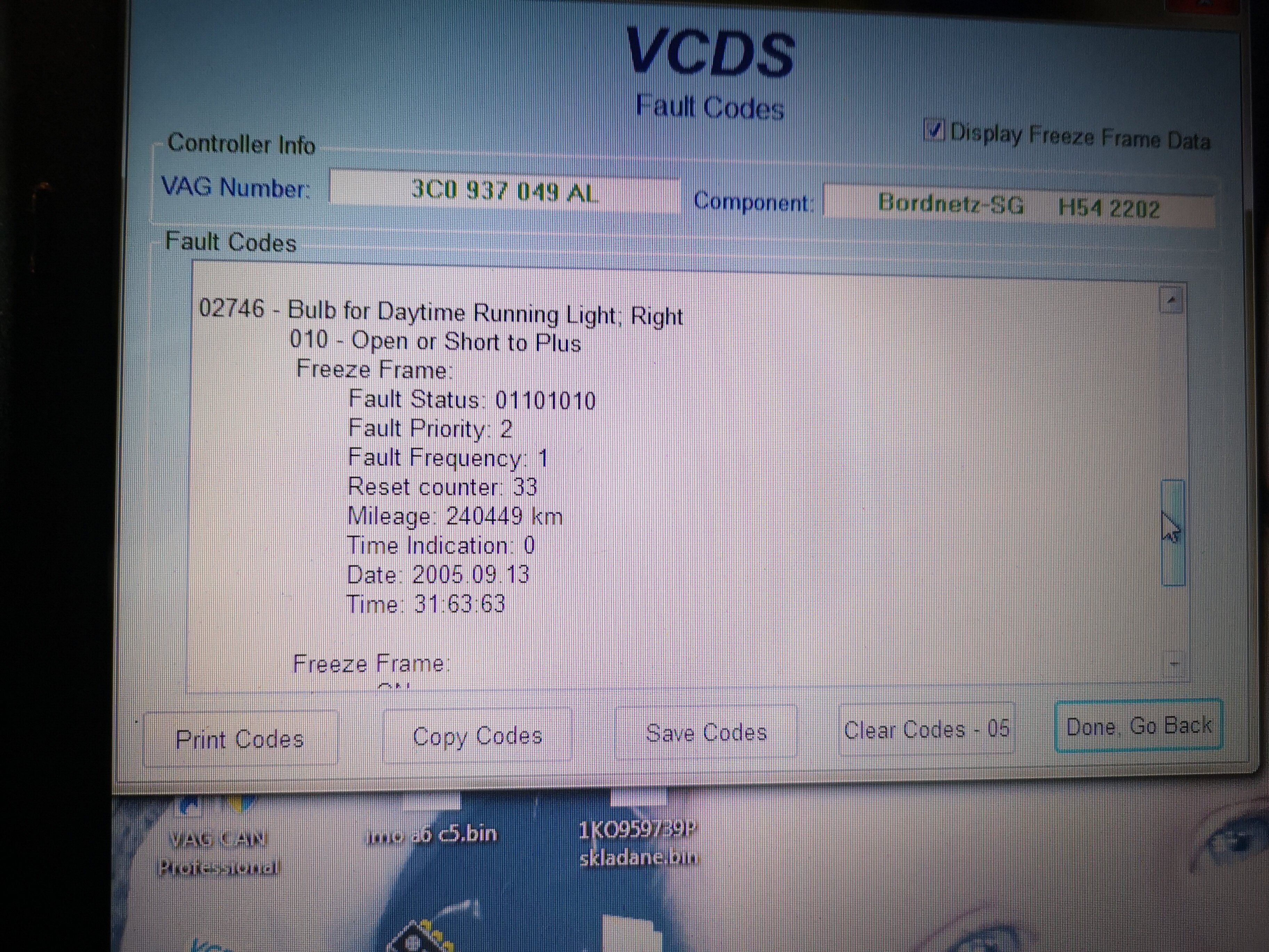

Ja ustawiam osobne DRL na bordnetz 3C0 przy bixenonie :) Jeszcze nie podpięte ale po kodowaniu mamy:IMG_20201217_175853.thumb.jpg.fabbce0a628641b62f6a2d91de8ee42c.jpgIMG_20201217_175852.thumb.jpg.c7d592474d9e7ee22dc18aadbab90e7a.jpg
@comingsoon Byte 21 w kodowaniu nie ma bitow 0,1,2 ale można je dodać przez system binarny więc u mnie w byte 21 było w systemie hex 00 na binarny 00000000 zrobiłem 00000101 czyli 05 które wpisałem w Byte 21. Przyjęło kodowanie i dwa błędy się pokazały :) wyjście na DRL  w bordnetz wtyczka T11 pin 3 wyjście na prawe DRL T11a pin 3 wyjście na lewe DRL. Wszystko mowa o tym jak się ma lampy bixenon. Jak się ma lampy zwykle halogenowe nie testowałem przed montażem bixa ale kodowanie XXXXX111 wyjście z  bordnetz na DRL to T11 pin 5 i T11a pin 6. Co do drugiej opcji do przetestowania. Jeszcze można zrobić kodowanie XXXXX101 ale co wtedy działa jako DRL nie wiem ale jest też taka opcja kodowania.
