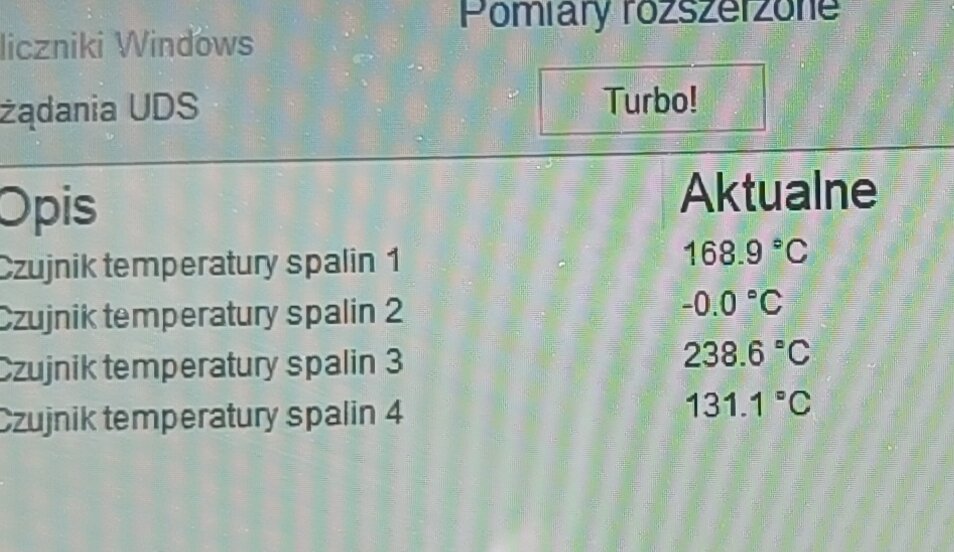

Witaj. Temat jak widać już dość stary, ale może mógłbyś mi pomóc...
Jak zdiagnozować czy ten czujnik temperatury spalin przed turbo jest sprawny czy uszkodzony?
Edytowane przez mariusz_wierz
Obserwując i porównując wskazania czujnika do innych zainstalowanych w układzie wydechowym, podczas jazdy lub na biegu jałowym. Obserwację proponuję zacząć przed uruchomieniem silnika (silnik zimny np. po dłuższym postoju)-wtedy wskazania czujników temperatury na wydechu powinny być tożsame (lub z niewielkimi odchyłkami)-ten test powinien już coś wykazać.
Edytowane przez tomnik
U mnie na zimnym silniku ten czujnik wskazuje równe 20 stopni, po chwili gdy silnik już pracuje kiedy temperatura spalin przed DPF osiąga już jakieś 110 stopni czujnik na turbinie dalej wskazuje 20 stopni, ale jak ruszę z miejsca to pokazuje już wyższą temperaturę. Po pełnym rozgrzaniu silnika na biegu jałowym temperatura na turbo pokazuje raz 22,1, a za chwilę wskakuje na 77 stopni, podczas jazdy pokazuje już normalnie znacznie wyższe temperatury. Jakoś dziwnie zachowuje się ten czujnik...
Pierwsze foto to silnik na biegu jałowym zaraz po odpaleniu na zimno. Drugie po dłuższej chwili - dziwne, że temperatura na turbinie jest niższa niż przed DPF.
Uszkodzony czujnik lub problem z jego przewodami, wiązką.
