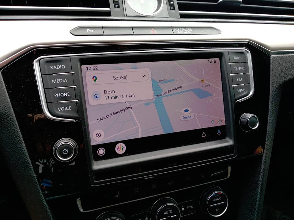

Ja patchowałem android auto/car play, bo voice control, i sport HMI miałem, wszystko smiga.

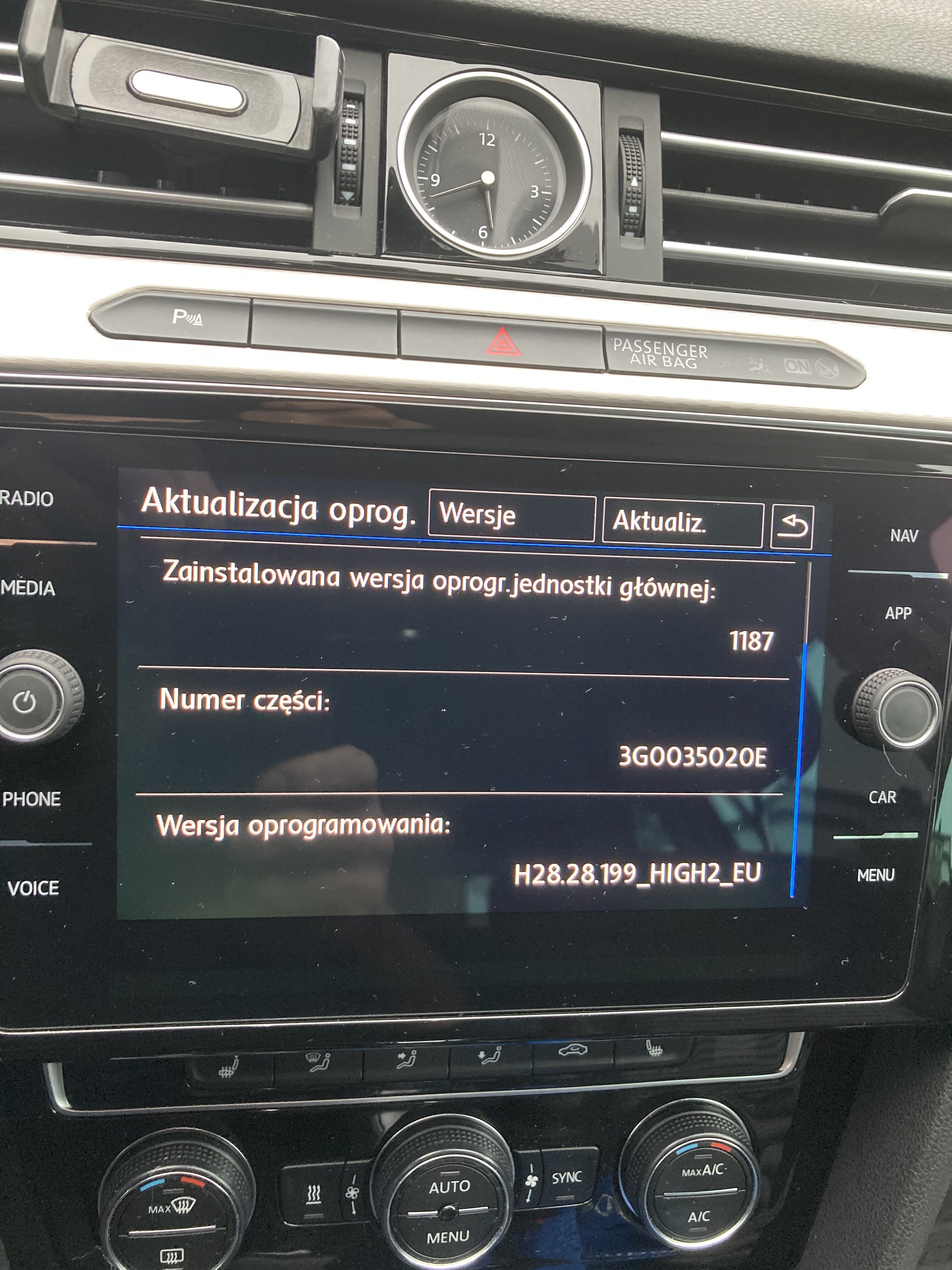

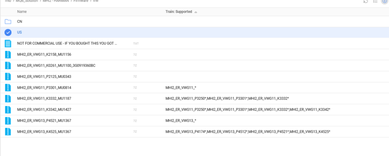

Mam jeszcze jedno pytanie w obdeleven (zdiecie) pokazuje mi , że nowa wersja oprogramowania dla mojego passata to 1447 w tym katalogu znalazłem takowe ale z Seata ? Dla VW znalazłem tylko 1427 , może doradzisz którego użyć ??
@dzunio76 pokaz mi wersje z poziomu radia tak jak jest w poradniku a nie obd11
@dzunio76Powiem Ci szczerze ze nie do końca rozumiem kolejności i możliwość (który można na który wgrywać, na pewno doczytałem ze ten początek SW Train musi być ten sam tj. MHI2_ER_VWG11xxxx) aktualizacji tych softów, sam szukałem po swoim firmwarze właśnie na tym niemieckim forum i akurat ktoś pytał o taki jak mój i dlatego zwiększałem wersję bo do tamtej nie było patcha, do Twojej jest patch więc może zrób tym patchem  i tyle.

Po ściągnięciu danego Firmware wypakujemy plik metainfo2.txt.  Szukamy lini "SupportedTrains" i tam jest opisana ścieżka kolejnych wersji updatów by dojść do tej wypakowanej. Jeśli ktoś ma starą wersję, to musi przejść przez tzw kroki pośrednie, czyli po kolei podnosić wersje wg tego opisu.
Przykładowo:
- wypakowany zapis z Firmware MHI2_ER_VWG11_K3342_MU1427.7z    SupportedTrains = "MHI2_ER_VWG11_P3250*,MHI2_ER_VWG11_P3301*,MHI2_ER_VWG11_K3332*,MHI2_ER_VWG11_K3342*"
@dzunio76 teraz masz dość wysoką wersję  MHI2_ER_VWG11_K3332_MU1187 więc z tego wynika, że możesz od razu updatować do MHI2_ER_VWG11_K3342_MU1427.7z
Oczywiście wszystko na własną odpowiedzialność ?

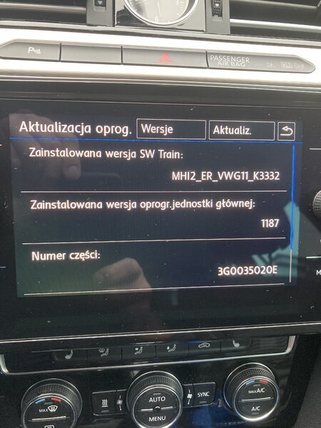

1.Mam auto z początku 2015 z firmware jak na zdjęciu
2. Nie mogę na tym forum z DE znaleźć kolejności aktualizacji wersji. Ktoś podpowie? Podlinkuje?
3. Nie wiem czy się u mnie da się to zrobić, jak czytałem w innym temacie nie da się w autach wyprodukowanych w 2015r przed jakimś tygodniem produkcji "aktywować" android auto. A ja właśnie mam auto z samego początku 2015. Pytanie da się czy się nie da?
Miałem dokładnie takie samo firmware jak u Ciebie.

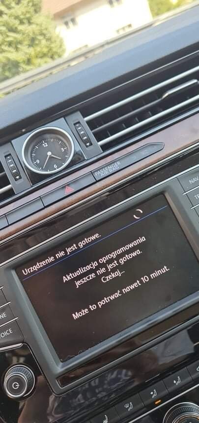

I po tej aktualizacji zauważyłem. Ze mam szare wifi w ustawieniach chciałem wgrać plik od wifi przez aktualizacje i jednostka mi się zwiesiła na ekranie ..AKTUALIZACJA OPROGRAMOWANIA URZĄDZENIE JESCZE NIE GOTOWE MOŻE TO ZAJAC DO 10 MINUT  i wyłączam zapłon a to dalej świeci musiałem odłączyć całkiem jednostkę bo się nie chciała wyłączyć nawet restart guzikiem na wyłączonym zapłonie  nie pomaga , Ma ktoś jakiś pomysł bo chce wrzucić cały system na kartę i wgrać ale nie mogę Dos się do trybu serwisowego przeszukałem cała aplikacje obd eleven żeby wymusić aktualizacje czy instalacje nic nie ma wiem że można to zrobić adapterem USB UART RS232 ale jestem w de w pl będę za 3 tygodnie a do pracy słabo się jeździ bez muzyki 20 km w jedną stronę ?
Musiałeś coś ostro nakręcić... bo po pierwsze...
Zaktualizowany MIB2 do MIB2.5 nie powinien wyświetlać obrazu na wyswietlaczu od MIB2....
Po drugie, jest opcja w patchu "Fix Wi-Fi" podejrzewam ze to rozwiazauje ten problem.
Nie wiem jaki miales soft co dokladnie robiles, ale znam conajmniej kilka osob ktore skorzystalo z tego poradnika i smiga.

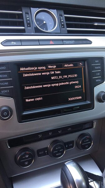

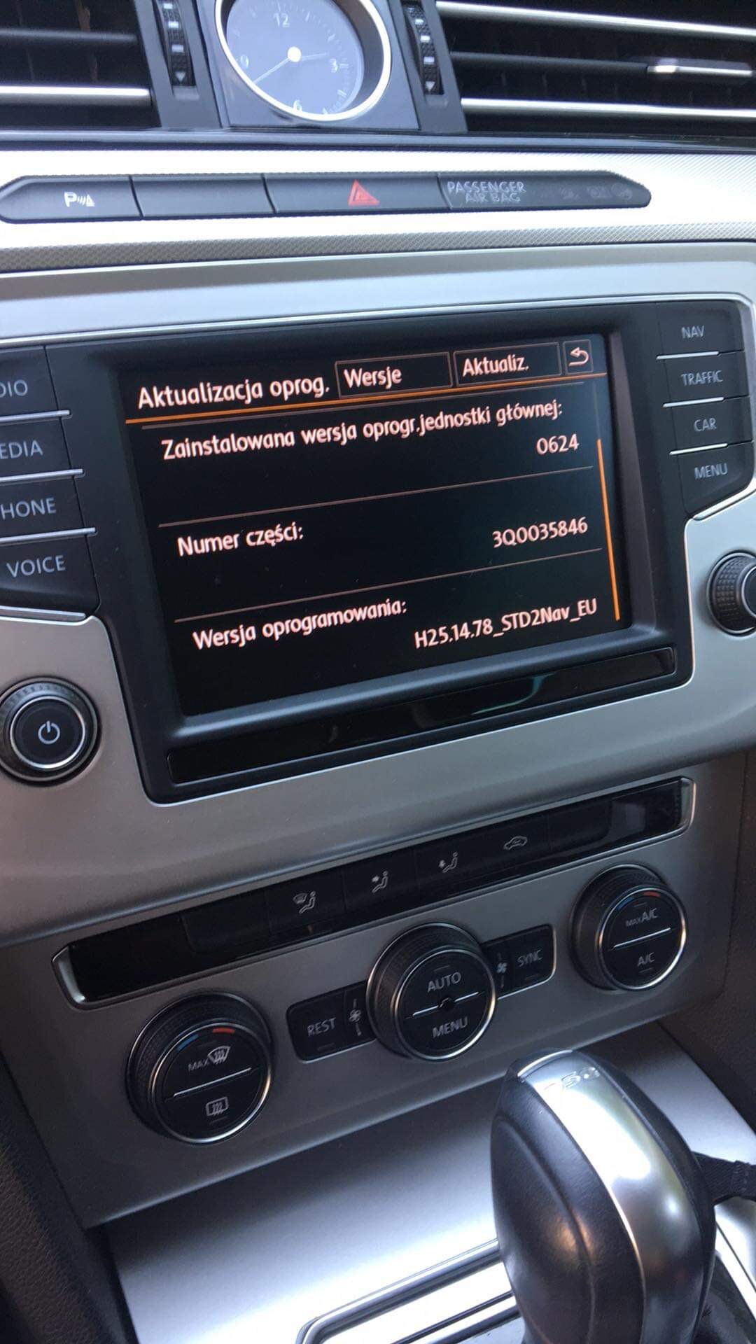

czy ta jednostke da sie zrobic?? Apple car play i app connect??
