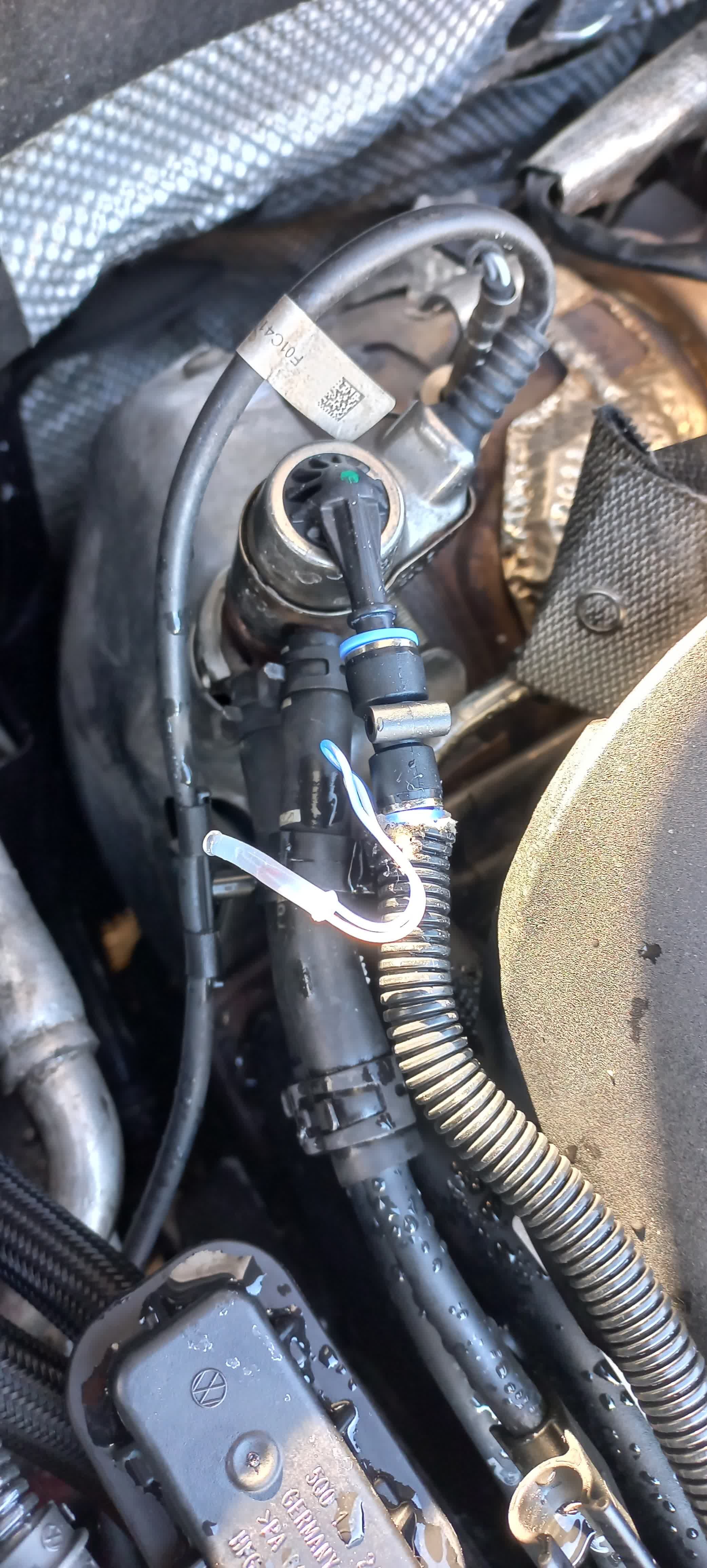

Dzień dobry,
Proszę o pomoc, poradę w jaki sposób można usunąć wyciek przedstawiony na fotografii. Nie mam pojęcia czym jest przedstawiony element :)
Passat B8 2.0 190KM silnik DDAA 2015r.
EDIT: OK, znalazłem info, że jest to zawór Adblue. Czy po jego wymianie będzie konieczność kodowania części?

To jest wtrysk adblue prawdopodobnie cieknie z tego przewodu z szybkozłączką  ,ale na 100 % to nie widać z tej perspektywy.
A czy ta miedziana rurka nie wyglada na ulamana? Na laczeniu z tym czarnym? Czy to sa tylko przewody od jakiegos czujnika wchodzace w nia?
Juz widze ze na laczeniu rurki z przewodem jest wyrazne pekniecie.
Edytowane przez loki7777
Miedziana rurka to czujnik temperatury ,a czarna rurka to osłona termiczna przewodów
Dziękuję za zainteresowanie. Oczyściłem wtrysk i w związku z tym nasunęło mi się pytanie. Proszę o podpowiedź, czy ten żebrowany, czarny element, do którego podpięta jest szybkozłączka ma być ruchomy czy przymocowany na "sztywno"? W moim jest lekki luz. Mówię tu o luzie mocowania z korpusem, a nie z szybkozłączką.

Żebrowany element na pewno nie powinien mieć luzu. Jeżeli się "rusza" to masz odpowiedź skąd cieknie płyn.
Plastikowy króciec jest zaprasowany w metalowej obejmie. Taki element nie powinien wymagać żadnej adaptacji.

Nie chciałem zakładać nowego tematu, bo mam podobny problem, jak andrzej_ka. Adblue cieknie, ale nie z wtryskiwacza, a z węża (przewodu?) doprowadzającego. Nie wiem jednak jaki jest nr tej części... Mógłby ktoś pomóc?

Ja musiałem jechać do ASO - nigdzie indziej nie mogłem dostać tego węża - koszt ok 1200 zł.
Wymiana całego węża , który idzie gdzieś aż  do samego zbiornika ponoć. Kosztowała w serwisie 1179 zł.
Jedyny plus był taki że ja nic nie zapłaciłem ,bo serwis po mojej prośbie podciągnął tą usterkę pod naprawę pogryzionych wężyków i przewodów od sąd przez kuny.   Co poszło z ubezpieczenia AC.
Skończyło się na wymianie kilku sąd wężyków za które ubezpieczyciel wypłacił 4300 zł plus jeszcze ten cały wąż za 1179 zł.
Ogólnie to podejrzewam że to właśnie serwis go uszkodził, przy naprawie auta po zwierzaku. Bo przed ich naprawą nic nie ciekło, nawet jak były błędy po pogryzieniu.

Udało mi się to naprawić.
Informacje ogólne: Po ostatnio przerwanej regeneracji (zdarza się to u mnie raz na 50 przypadków) zauważyłem, że na łączeniu węża z wtryskiwaczem zaczęły się tworzyć kryształki.
Wyczyściłem wszystko i zacząłem monitorować sytuację. Po 20-minutowej jeździe testowej stało się jasne, że poruszanie złączem podczas czyszczenia tylko pogorszyło sprawę – ślady kryształków AdBlue były widoczne od góry do dołu silnika. Przy pracującym silniku, co 10–15 sekund z połączenia kapała kropla.
Odłączyłem wąż i zajrzałem do środka – były tam dwie uszczelki, które miały uszczelniać połączenie. Wygląda na to, że po 8 latach straciły elastyczność, a ostatnia przerwana regeneracja (czyli podwyższona temperatura) dobiła sprawę.
Nie widziałem możliwości ich wymiany (i nie miałem pojęcia, czym je zastąpić), więc postanowiłem posmarować je czymś, co mogłoby przywrócić im elastyczność. W garażu znalazłem resztki płukanki silnika na bazie estrów, więc użyłem jej do tego.
Dla pewności postanowiłem dodatkowo użyć pasty uszczelniającej do instalacji wodnych i gazowych (znalazłem również w garażu resztki Gebatout 2).
Efekt? Wszystko wyszło idealnie. Od tamtej pory ani śladu problemu.

Witam. Odgrzeję trochę kotleta. Miałem podobny wyciek AdBlu i rozwiązałem ten problem przy pomocy redukcyjnej złączki wtykowej często używanych w przemyśle motoryzacji - ciężarówkach. Końcówka wtryskiwacza ma średnicę 6mm a przewód po odcięciu złączki fabrycznej ms fi 4mm. Nowa Końcówka jest 6/4 mm.
