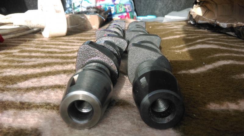

Mam pytanie do posiadaczy wałka AAZ jak wyglądają w nim krzywki są jajowate czy wszystkie są ostre jak w TDI ? I może ktoś mierzył je ? Ma ktoś może parę zdjęć tych krzywek ?
Po prawej aaz przerobiony pod napęd vacum . Po lewej 038E .
Z tego co widzę AAZ na wyższe krzywki ? A mierzyłeś może ?
Wiem, że wydech jest wyższy o 0,5mm od ssacego, a ssące mają tyle samo.
I krzywki wydechowe tez ma jajowate jak w SDI dobrze widzę ?
