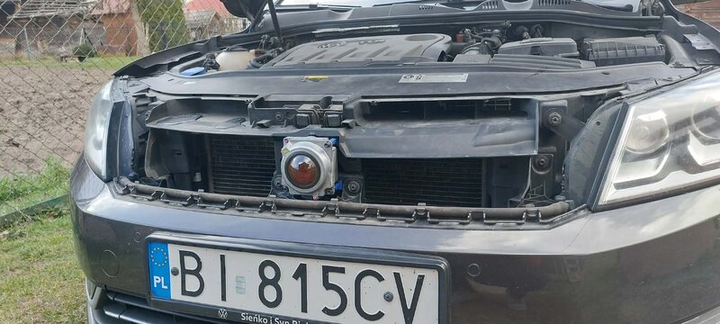

Z tego co pamietam on mody robił u romeo9999, ale on chyba bana dostał na forum.
Ale co musi być BMM/BMP? W autoscanach w google jest kilka PD-ków ale najwięcej chyba BMR.
....postawił  na placu i samo się naprawiło?
ten co miał tego B6 z opisu wynika ze ma BMA  a to jest Siemens

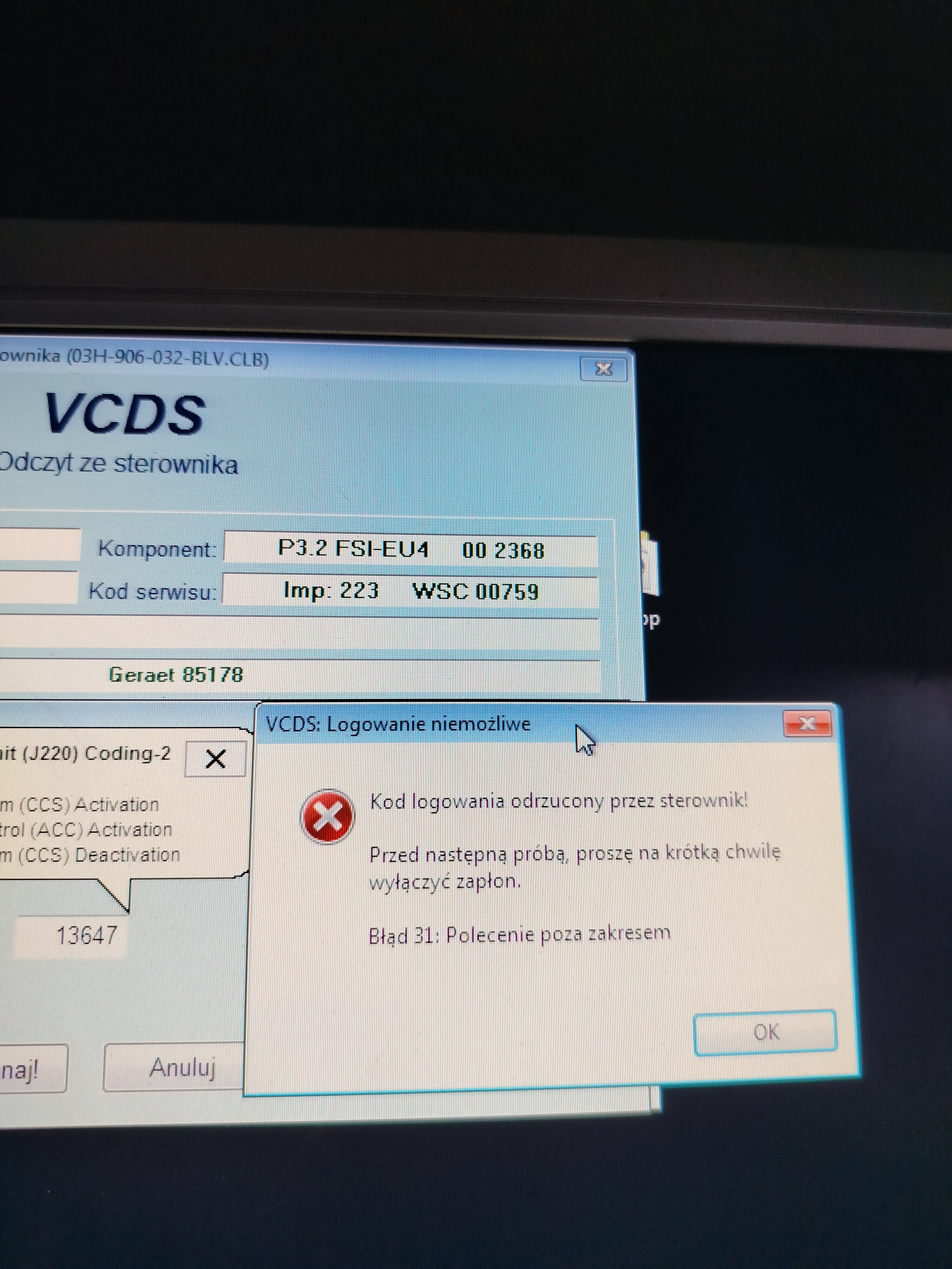

W B6 ( czerwony licznik )  z 2008 roku z fabrycznym ACC. Planuję zmienić licznik na ten z bialym podswietlaniem.
Czy po zmianie licznika i przelacznika zespolonego ( ten z przyciskiem od asystentów na manetce kierunkowskazów) uda się uruchomić Front Assist, np po przeflashowaniu radaru do nowszej wersji ?
