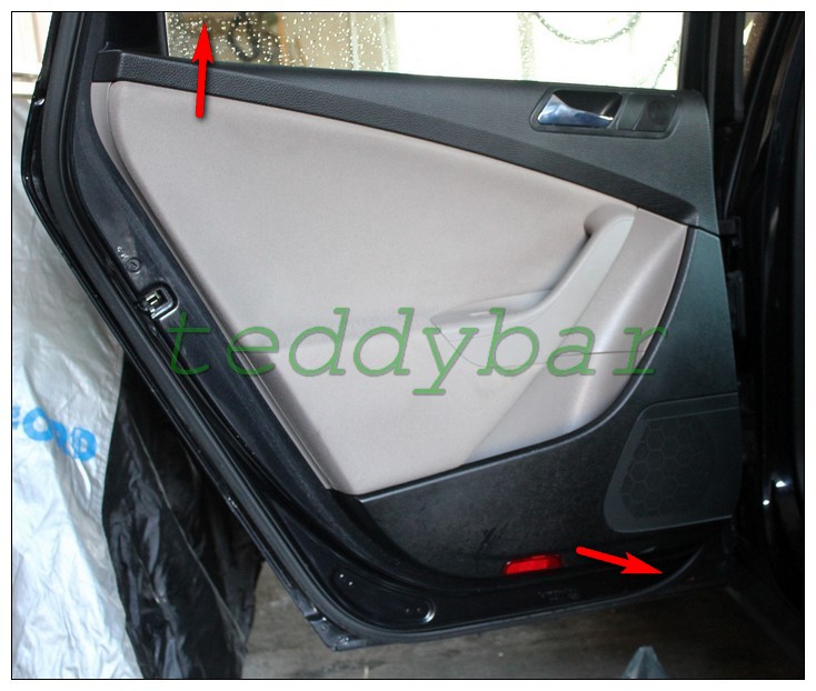

1. Ściągamy tapicerkę drzwi.
Najpierw odkręcamy śrubkę obok lampki/odblasku w drzwiach kluczem T20.
Wyjmujemy zaślepkę rączki drzwi przy pomocy śrubokrętu.
Odkręcamy dwie śruby kluczem T30.
Teraz nasza tapicerka trzyma się jeszcze na zatrzaskach. Aby ich nie pourywać należy je odbezpieczyć. Ja używałem do tego śrubokręt płaski, wsuwamy go w zatrzask i przekręcamy aż odblokuje i tak ze wszystkimi (kółka na obrazku)
Odpinamy linkę do klamki wewnętrznej, przewody do podnośnika szyby oraz do głośnika wysokotonowego obok klamki (prostokąty na obrazku). Wyciągamy tapicerkę, odchylając od dołu i podnosząc najpierw tylną część ku górze (strzałki).

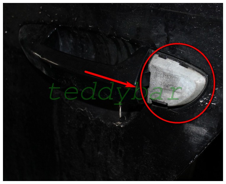

Wyjmujemy zaślepkę zamka. Wiem wiem, brudny ten samochód, ale nie miałem czasu go umyć przed zabraniem się do rozkręcania.

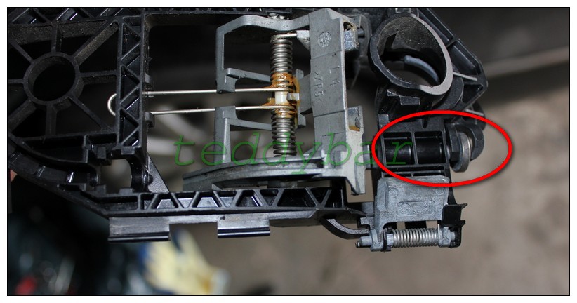

Odciągamy klamkę, jak przy otwieraniu drzwi i pozostawiamy ją w takiej pozycji, teraz odkręcamy śrubkę pod zaślepką zaznaczoną na zdjęciu (imbus) do momentu, aż zablokuje klamkę w pozycji odciągniętej i będzie można wyjąć aluminiową zaślepkę. Śrubka jest na torx, ale mój był za gruby, więc odkręciłem płaskim śrubokrętem.

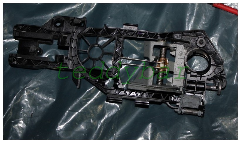

Wyjmujemy aluminiową zaślepkę, teraz możemy wyjąć klamkę. Przesuwamy ją do tyłu, wyciągamy tylną część klamki, odginamy klamkę prostopadle do drzwi i wyciągamy przednią część klamki.
Pod przednią częścią klamki jest śrubka, którą wykręcamy, a plastikowe gniazdo klamki, które jest po drugiej stronie blachy drzwi przesuwamy do tyłu w celu odblokowania go, aby można było później wyjąć zamek.

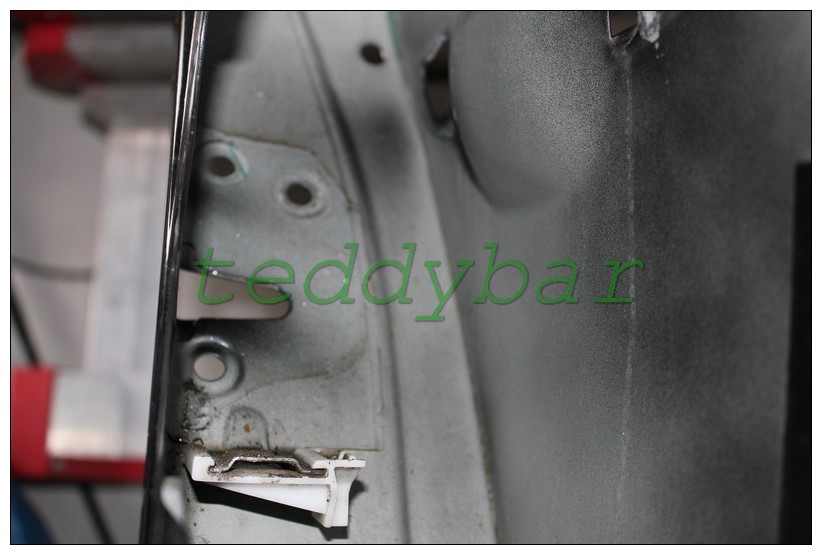

Aby wyjąć zamek niestety musimy wyjąć szybę, próbowałem bez wyciągnięcia i niestety tylko straciłem dużo czasu, prowadnica szyby przechodzi przez środek zamka.
Wyjmujemy zaślepkę z podnośnika szyby i opuszczamy szybę, aby pojawiły się w nim plastikowe tulejki w szybie.
Do wewnętrznej tulejki należy wkręcić śrubę średnicy ok. 5mm i wyciągnąć ją, zostaje jeszcze druga tulejka, do niej powinno się wkręcić śrubę średnicy ok. 8 mm mnie wpadła do środka drzwi przy próbie wkręcenia, ale to żaden problem, potem się ją spokojnie wyciągnie.
Powinno się wyciągnąć teraz listwę chromową zaczynając od tyłu, ale ja pominąłem ten krok.
Wyciągamy uszczelki przednią i tylną i zabieramy się za odkręcanie osłon, każda trzyma się na dwóch śrubach T20.
Już jest wystarczająco miejsca, aby wyciągnąć szybę, więc się jej pozbywamy.
Teraz spokojnie możemy usunąć tylną szynę szyby, która blokowała zamek.
