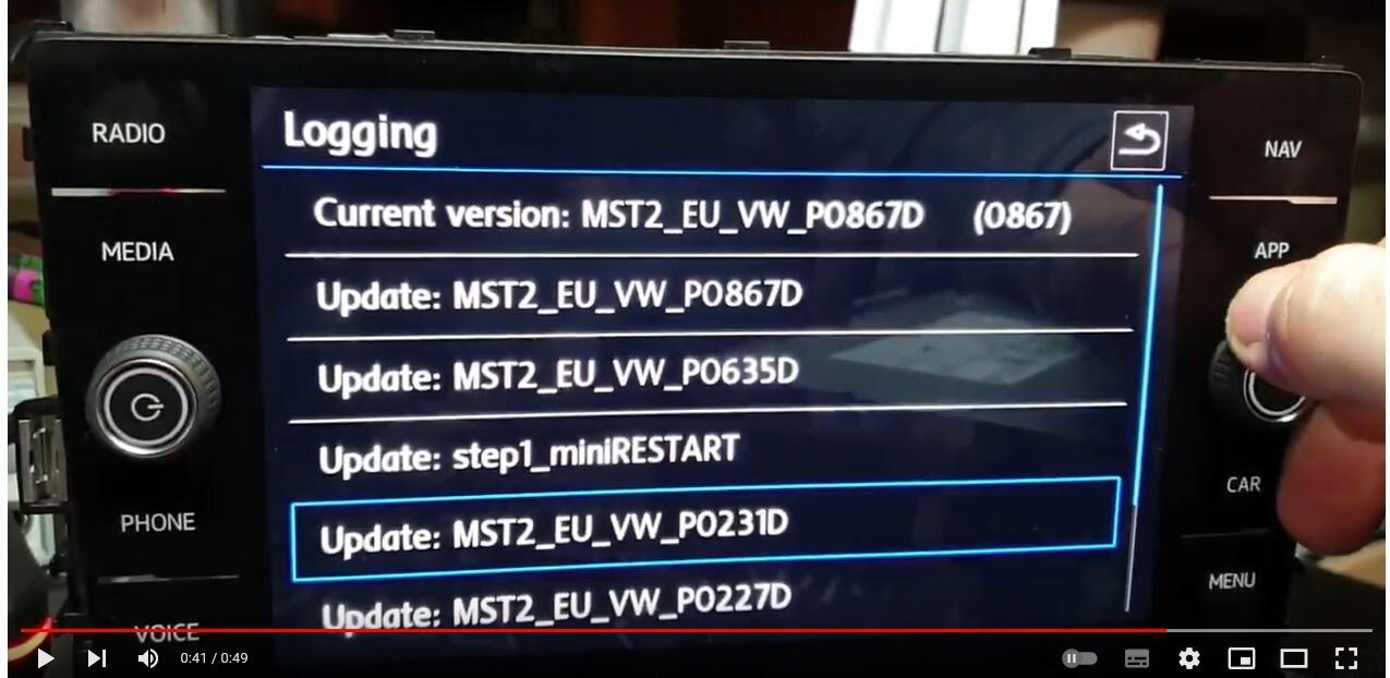

Na youtube znalazłem że jednak da się przejść z MST2_EU_VW_P0635D na MST2_EU_VW_P08xx (jak na zdjęciu)
ale nadal nie wiem jak ponieważ to reklama jakiego fachmana który robi na tym biznes.
