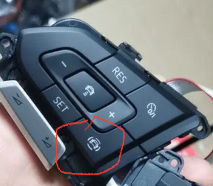

zygzak73 Zgłoś #482 Napisano 5 Lipca 2025 Cześć, odblokowałem LA w swoim bolidzie, działa świetnie, ale... Poruszam się na zmianę miasto/trasa i często włączam i wyłączam LA. Przeklikanie tego w menu za każdym razem staje się upierdliwe. Czy przełożenie manetki na tą z przyciskiem do LA to jest duży problem? Cytuj Udostępnij tę odpowiedź Odnośnik do odpowiedzi Udostępnij na innych stronach

saper_wroc Zgłoś #485 Napisano 6 Lipca 2025 (edytowane) W dniu 5.07.2025 o 17:21, zygzak73 napisał: Cześć, odblokowałem LA w swoim bolidzie, działa świetnie, ale... Poruszam się na zmianę miasto/trasa i często włączam i wyłączam LA. Przeklikanie tego w menu za każdym razem staje się upierdliwe. Czy przełożenie manetki na tą z przyciskiem do LA to jest duży problem? Cały pająk do wymiany, więc może nie tyle duży problem technicznie (o ile zdejmowanie poduszki, kierownicy itp to nie problem), ale raczej koszt zabawy niewspółmierny do efektu. Prawidłowo zakodowane LA można wyłączać z menu w liczniku (w karcie asystentów powinna sie pojawić opcja on/off po zakodowaniu LA - o ile licznik ma stosowny soft który to widzi, bo bywały i takie co tego nie widziały, ale to w autach z 2014-15) - więc nie jest to jakiś wielki problem też (no chyba że ktoś faktycznie ciągle przez navi to przeklikuje). Ja tak na początku wyłączałem i włączałem LA, ale jak już się przyzwyczaiłem, przestałem i teraz jest ciągle włączone po prostu (w mieście rzadko przecież jeździmy szybciej niż to 63 km/h przy którym system się aktywuje) ? @Kucharp-w autach sprzed MY2019 nie było przycisku asystentów na kierownicy, a właśnie na czubku manetki kierunkowskazów. Edytowane 6 Lipca 2025 przez saper_wroc Cytuj Udostępnij tę odpowiedź Odnośnik do odpowiedzi Udostępnij na innych stronach

zygzak73 Zgłoś #488 Napisano 7 Lipca 2025 13 godzin temu, saper_wroc napisał: Cały pająk do wymiany, więc może nie tyle duży problem technicznie (o ile zdejmowanie poduszki, kierownicy itp to nie problem), ale raczej koszt zabawy niewspółmierny do efektu. Prawidłowo zakodowane LA można wyłączać z menu w liczniku (w karcie asystentów powinna sie pojawić opcja on/off po zakodowaniu LA - o ile licznik ma stosowny soft który to widzi, bo bywały i takie co tego nie widziały, ale to w autach z 2014-15) - więc nie jest to jakiś wielki problem też (no chyba że ktoś faktycznie ciągle przez navi to przeklikuje). Mam prawidłowo zakodowane, LA jest w liczniku i navi. Włączam/wyłączam w liczniku przyciskami na kierownicy, niemniej zawsze jest to sekwencja 5-6 kliknięć. Nie chcę jeździć z tym na stałe, w mieście mi bardziej przeszkadza niż pomaga, zwłaszcza że aktywuje się przy odpowiedniej prędkości, więc trzeba stale prędkość kontrolować żeby wiedzieć jak się zachowa. Koszt wymiany nie wydaje się duży, można pająka znaleźć już za 200-300 PLN, np. tutaj Czy podane tam numery 5Q0 953 502 B, 3Q0 953 521 B, 5Q0 953 502 AJ to właściwe dla B8 przed liftem? Czy przy wymianie są jakieś trudności? wiem że trzeba odpiąć aku, ale czy są jakieś inne potencjalne pułapki? Robiłem to już w audi B7, nic takiego. Po wymianie trzeba coś zakodować? Cytuj Udostępnij tę odpowiedź Odnośnik do odpowiedzi Udostępnij na innych stronach
