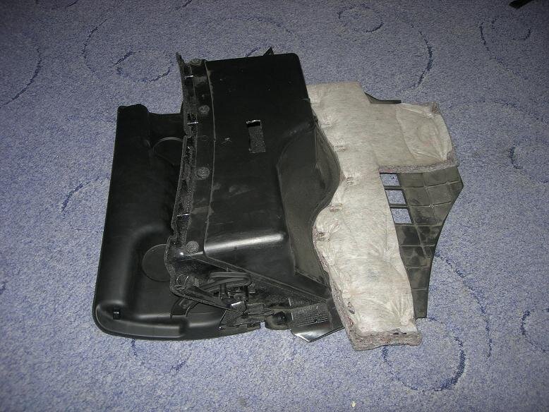

1. Odkręcamy schowek który trzyma się na 7 śrubach. 5 z góry i 2 z dołu.
2. Schowek w całości.

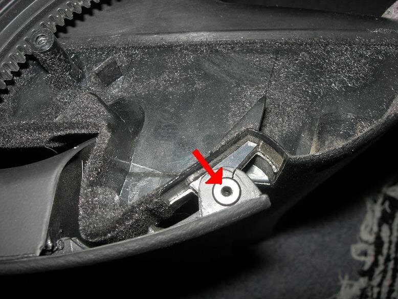

5. Tutaj widzimy dlaczego nie było klamki w schowku.

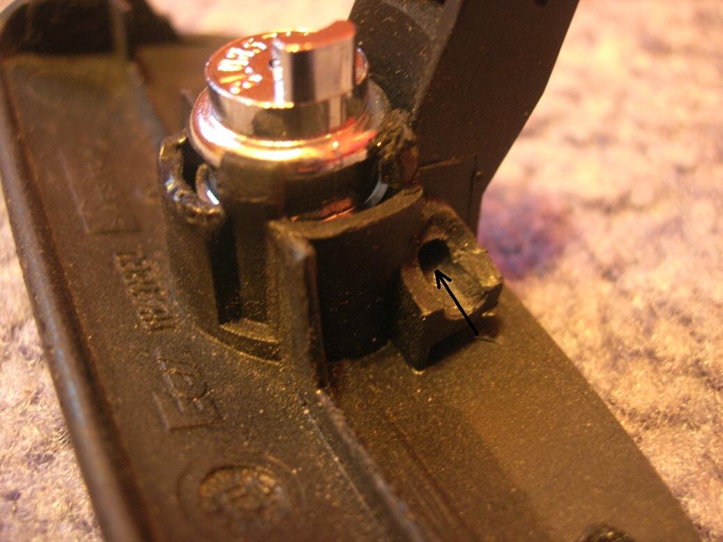

6. Teraz przewiercamy lekko klamkę. Nie pamiętam jakiego wiertła uzyłem. Taki sam wymiar jak otwór na zawias w klamce. Ok 3-4mm mozna wywiercic.
7. Ja do nowych zawiasów użyłem dwóch gwoździ.
8. Montujemy klamke i wciskamy nowe zawiasy.

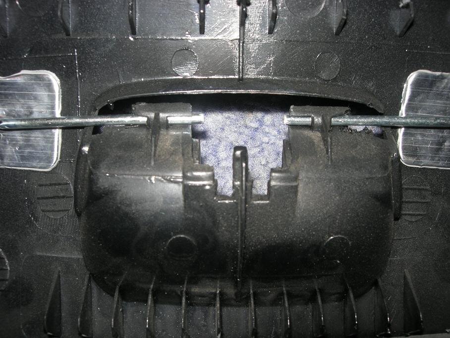

A ja może szybko się podzielę moim sposobem na naprawienie klamki w schowku.
Nie chciałem rozrywać schowka na dwie części więc po prostu zdemontowałem schowek - standardowo przewierciłem klamkę tak jak kolega powyżej, a potem nawierciłem dziurkę w schowku z boku i włożyłem szprychę od roweru przez bok schowka i potem w klamkę. Żeby szprycha nie latał to plastikowy kołek (jakiś tapicerski czy coś) nałozyłem na koniec szprychy do dopiero wbiłem w schowek. Wygląda wszystko ok bez demolki schowka ;)
