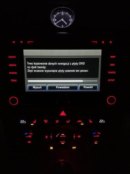

Instalacja Mapy/Softu RNS 510.

V15 Rok temu RNS był na stole 3 razy (czyściłem laser) płyta kolegi poszło po czyszczeniu, przed nim był problem (pasek leciał od nowa)
V16 nagrałem obraz sam :P początkowo błąd CD DVD po chwili magiczne INSTALUJ no i leci :P stare mapy skasowało ... pasek leci i tak 3 razy do tego samego miejsca i od nowa :P poddałem się. Dziś kupiłem nowa nagrywarkę firmy LG (stara Lite On) za 60zł i ku mojemu zdziwieniu nie można zmienic booktype :P ale domyślnie jest dvd-rom, więc szczęście w nieszczęściu... płyta wypalona. i do auta... i? to samo :P potem pasek do tego samego miejsca co wczoraj, za drugim razem prawie pod koniec :P i od nowa i NERW :P za trzecim razem poszło... więć w aucie 2 godziny mi zleciały o ropie nie wspomnę :P ogólnie po 2 dniach walki po 2 godz każdy V16 2019 siedzi :) na rok spokój i powodzenia innym w OPERACJI :)
Hmmm... a ja nagrałem DVD, wrzuciłem płytkę do auta i po 40 minutach miałem już wszystko skopiowane.
