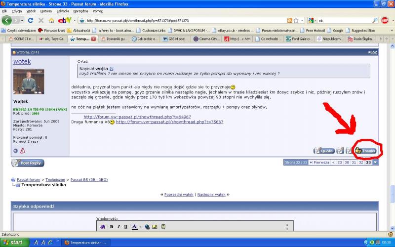

wojtekk Zgłoś #651 Napisano 14 Kwietnia 2010 czyli trafilem ? nie ciesze sie przykro mi mam nadzieje ze tylko pompa do wymiany i nic wiecej ? dokładnie, przyznał bym punkt ale nigdy nie mogę dojść gdzie sie to przyznaje;) wszystko wskazuję na pompę, gdyż grzanie silnika nastąpiło nagle, jechałem w trasie kiladziesiat km dosyc szybko i nic, później ruszyłem znów i zaczęło się grzanie, gdzie nigdy przez 178 tyś km wskazówka powyżej 90 stopni nie wychyliła się, no cóż na piątek jestem ustawiony na wymianę amortyzatorów, rozrządu + pompy oraz płynów, Cytuj Udostępnij tę odpowiedź Odnośnik do odpowiedzi Udostępnij na innych stronach
Patrick Zgłoś #652 Napisano 14 Kwietnia 2010 tutaj: Cytuj Udostępnij tę odpowiedź Odnośnik do odpowiedzi Udostępnij na innych stronach
wojta Zgłoś #653 Napisano 15 Kwietnia 2010 tutaj: normalnie to ja widze ale na twojej miniaturce troszke slabo Cytuj Udostępnij tę odpowiedź Odnośnik do odpowiedzi Udostępnij na innych stronach
Patryk_ Zgłoś #654 Napisano 15 Kwietnia 2010 To ja Wam pomogę Łapka z napisem THANKS Stawiacie piwo za to Ok,EOT pozdrawiam Cytuj Udostępnij tę odpowiedź Odnośnik do odpowiedzi Udostępnij na innych stronach
wojta Zgłoś #655 Napisano 15 Kwietnia 2010 To ja Wam pomogę Łapka z napisem THANKS Stawiacie piwo za to Ok,EOT pozdrawiam e tam dla tych lapek nie pomagam bardziej sie ciesze ze udalo mi sie trafic z diagnoza Cytuj Udostępnij tę odpowiedź Odnośnik do odpowiedzi Udostępnij na innych stronach

Patrick Zgłoś #658 Napisano 15 Kwietnia 2010 normalnie to ja widze ale na twojej miniaturce troszke slabo Bo miniaturkę się klika żeby powiększyć Cytuj Udostępnij tę odpowiedź Odnośnik do odpowiedzi Udostępnij na innych stronach
