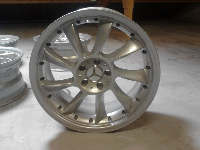

Witam wejdzie Mi taka fela? ET35 - 19'
Mam Paska B5 3B z 99r kombi.
Wejdzie bez problemu:) mozesz miec problem ze srubami, otwory na sruby w felgach z mercedesa sa mniejsze :)
Jezdziłes juz na 19 w Polsce?:D
Nie jeszcze nie ale felgi mogę mieć za 1000zł a to chyba dobra cena jak za te fele no i na chwilę obecną do grudnia siędzę w Holandii :D Przed chwilą znalazłem takie same na allegro za 2 700 więc opłacać się będzie chyba. http://allegro.pl/nowe-felgi-r645-madrid-mercedes-c-e-s-cls-slr-19-i3412577156.html Na aukcji są jeszcze takie parametry, czyli wsadzając je nie stracę błotników ani nie będę przycierał blachy?:D
ROZMIAR :
8,5JX19 CALI PRZÓD
9,5JX19 CALI TYŁ
ET 35
ROZSTAW 5X112
C.H. 66,6
