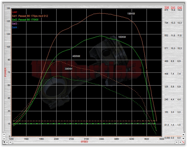

pitekt Zgłoś #11 Napisano 30 Grudnia 2015 witam koledzy ja miałem w seri niby 160km auto szarpało przy przyspieszaniu teraz mam dpf off została puszka rano lekko dzwoni w tłumniku na zimnym teraz mam 196km i 480NM wg wykresu jedzie jak szalone leko zakopci na niebiesko czasem ale strasznie kopci na biało ale teraz na dworze jest mroz to normalne? Cytuj Udostępnij tę odpowiedź Odnośnik do odpowiedzi Udostępnij na innych stronach
Łukasz Zgłoś #12 Napisano 30 Grudnia 2015 witam koledzy ja miałem w seri niby 160km auto szarpało przy przyspieszaniu teraz mam dpf off została puszka rano lekko dzwoni w tłumniku na zimnym teraz mam 196km i 480NM wg wykresu jedzie jak szalone leko zakopci na niebiesko czasem ale strasznie kopci na biało ale teraz na dworze jest mroz to normalne? [ATTACH=CONFIG]139854[/ATTACH][ATTACH=CONFIG]139855[/ATTACH] No to Ci ładnie niutonków wyciągnęli U mnie ze 176KM i 367Nm wyszło 199KM i 411Nm, więc Twoje 480Nm to kosmos Co do dzwonienia wydechu po wywaleniu DPF'a i białego dymu rano, to mam to samo, a motor zdrowy więc chyba wszystko OK. Skrapla się woda i paruje, a jak się silnik i wydech zagrzeje, to zero dymu. Bezproblemowego użytkowania Cytuj Udostępnij tę odpowiedź Odnośnik do odpowiedzi Udostępnij na innych stronach
