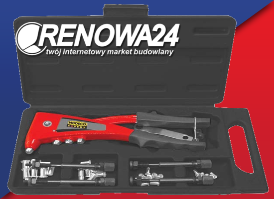

Do montażu potrzebne będą specjalne kołki montażowe 6 szt
Nitownica do nitonakrętek oraz nitonakrętki na gwint 6mm z ripem aby po zamotowaniu sie nie obracała i dużym kołnierzem
Blęda boczka dzwi kierowcy (wlew paliwa)
Wkrętarka oraz wiertła

Nitowica do nitonakrętek z 50 zł nitonakrętki 10 zł wiertarka, czas liczmy 100 zł - nowa blacha i brak rezania - 50 zł :) Brawo!

Jedyna modyfikacja drzwi, którą wykonałem to instalacja jednej nitonakrętki w każdych drzwiach, która będzie stanowić punkt montażu rączki tapicerki. W tym celu demontujemy rączkę, zakładamy tapicerkę na drzwi i zaznaczamy miejsce markerem.
Następnie wiercimy w tym miejscu dziurę pod nitonakrętkę (M6). Należy robić to ostrożnie aby wiertło nie wpadło nam do środka i nic nie uszkodziło. Wykonujemy to dla obu drzwi.
Zakładamy nitonakrętki
