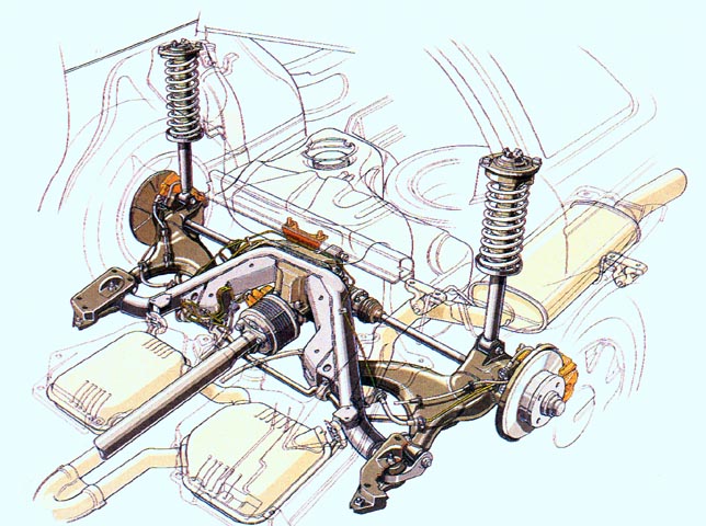

czy da rade prosto i co trzeba zmienic w zwyklej b3 fwd zeby z tylu wlozyc zawieszenie od syncro
wywalamy belke i zamiast tego pasuje wózek z wahaczami od syncro?
jesli tak to co dalej zbiornik?
ktos mial stycznosc?
samo zawieszenie czy komplet syncro

bak jest inny ze względu na most.
proszę tu obrazki całego mostu.
nie trzeba nic przesuwać tylko trzeba je zrobić . ponieważ w seryjnych passatach nie ma uchwytów na różne elementy do napędu na 4 koła
no chodzilo mi ze mocowanie belki w innym miejscu a 4x4 sanek w innym i trza pospawac i porzezbic troche

Daruj sobie. Inwestycja w praktyce nie do przejścia w warunkach amatorskich. Obejżyj dokładnie /nawet na zdjęciach/ sam wózek i wejdź pod samochód. Różnice w budowie nadwozia spore.

Tak jak w linku.
Dla chętnego nic trudnego.

Pewnie że "dla chętnego nic trudnego", tylko dużo taniej i solidniej będzie nabyć gotowego syncro.
