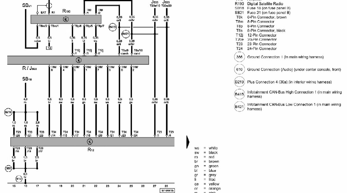

wangeli Zgłoś #162 Napisano 4 Sierpnia 2021 Witam kupiłem nagłosnienie fender z vw jetty i chce je zamontowac do passata b7 mam kompletną wiazke ale nie wiem ktore klory przewodow do ktorych glosnikow nr wzmacniacza 5C6 035 456 jetta i passat wersja usa prosze pomoc Cytuj Udostępnij tę odpowiedź Odnośnik do odpowiedzi Udostępnij na innych stronach
zima18 Zgłoś #163 Napisano 4 Sierpnia 2021 W dziale Elektryka są schematy, Dynaudio również tam wisi, także tam możesz zerknąć. 1 Cytuj Udostępnij tę odpowiedź Odnośnik do odpowiedzi Udostępnij na innych stronach
