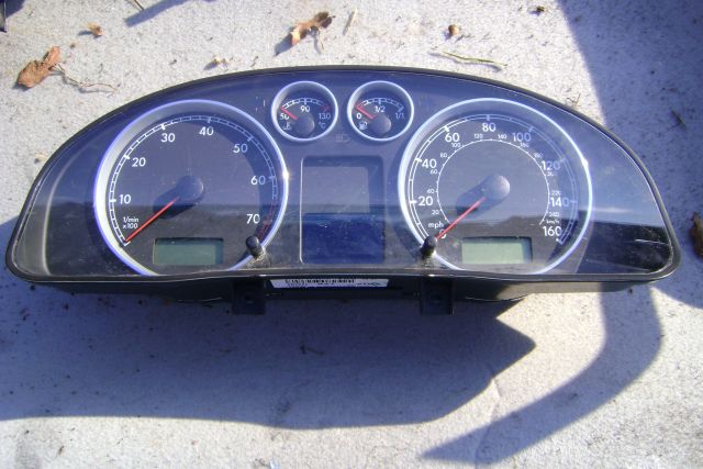

Koledzy może coś pomożecie... Wczoraj zrobiłem dłuższą trasę (2500km) swoim passatem B5 fl 1,9TDI 130KM. Mam go od niespełna miesiąca i zauważyłem, że prędkościomierz nie wskazuje prwady. Jak wskoczyłem na autostradę i jadąc na radyjku z drugim autem na równi u mnie wskazywał 100 km/h a u ojca w aucie 130 km/h. A na navi 136km/h. Auto nie było sprowadzane z Anglii, a tarcze ma europejską tzn 100 km/h ma na godzinie 12. Macie może jakieś pomysły? Koła chyba nie mają z tym nic wspólnego nie? Zaznaczę że mam 195/65 R15... Aha przy prędkości 40km/h u ojca wychodziło 50 km/h. To jest trochę irytujące.

A czy to może być wina czujnika? Wskazówka w sumie nie skacze tylko płynnie się podnosi. Wydaje mi się też, ze licznik nie jest z anglika bo przy prędkości 100 na zegarze powinienem jechać 160 a nie 130 jak wskazywała nawigacja i inne auto. Kurde opadam już z sił. Test na CLIMATRONIKU potwierdził różnicę prędkości. Przy 40 na zegarze - climatronic pokazał 50, przy 60 - 75 a przy 100 - 130. Więc ta różnica wzrasta wraz ze wzrostem prędkości.
no właśnie angol ma około 130 na środku tak jak europa 100km/h

trzeba wgrać wsad z licznika europejskiego, lub wymienić tarczki na TAKIE
ale lepiej wsad zmienić, bo przy sprzedaży będą marudzić, że przekładaniec.

licznik nie jest europejski tylko tarczki przełożone na europejskie.
podłączasz vag i sprawdzasz numer licznika, powinno siódma cyfra numeru będzie "9", na przykład 3B0920927A. szukasz wsadu europejskiego z siódmą cyfrą "8" 3B0920827A. teraz musisz się zaopatrzyć w 'vag can commander", lub "vag tacho". zgrywasz wsad ze swojego licznika (zwykłym vagiem tego nie zrobisz). ściągasz program kolegi rosiek do modyfikowania wsadów klik , robisz to według instrukcji i wgrywasz do auta.
lub podmieniasz tarczki na te z allegro za 50zł, ale te tarczki to od razu widać, że kombinowane. przynajmniej ja jeszcze nie widziałem ładnych.
