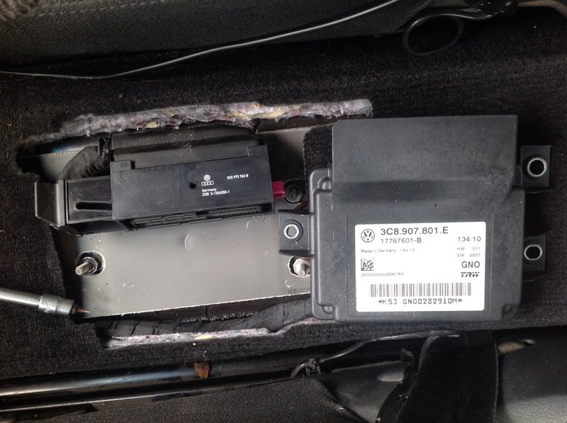

Sterownik znajduje się zaraz pod schowkiem z roletą i kubkami za lewarkiem zmiany biegów.
Przed jego zmianą najlepiej zrobić pełny auto-skan samochodu ponieważ wymiana sterownika usuwa nam kodowanie z pompy ABS jak i modułu EPB.
Pamiętamy o odłączeniu akumulatora na czas wymiany sterownika.
Do demontażu Torx T25 + Klucz 10 na gedorze :) fot. poniżej
fot
fot
Ja rozebrałem wszystko od panelu klimy aż do przełączników przy lewarku włącznie.
Nad klimą 2 torxy.
Po 2 torxy przy fotelach osłonięte zaślepkami
Zdejmujemy maskownicę tylnego nawiewu ( za popielniczką 2 torxy ) maskownica wychodzi dołem do tyłu + w górę.
Za maskownicą są 2 śruby z tego co pamiętam 10 najlepiej gedor.
Tunel wyjmujemy od tyłu w górę, ja oparłem go o fotel kierowcy aby nie grzebać się z nim za dużo.
Moduł EPB jest przykręcany na 3 śruby 13
Jeśli ktoś zamierza wymieniać tak jak ja z wersji 3C0 907 801 B wtyczka nie będzie chciała się zacisnąć wszystko to wina blokady w złączu nowszego modułu.
Blokadę usuwamy jedynie gdy kostka się nie da zasunąć, zaznaczona na czerwono wypustka od strony pinów.
