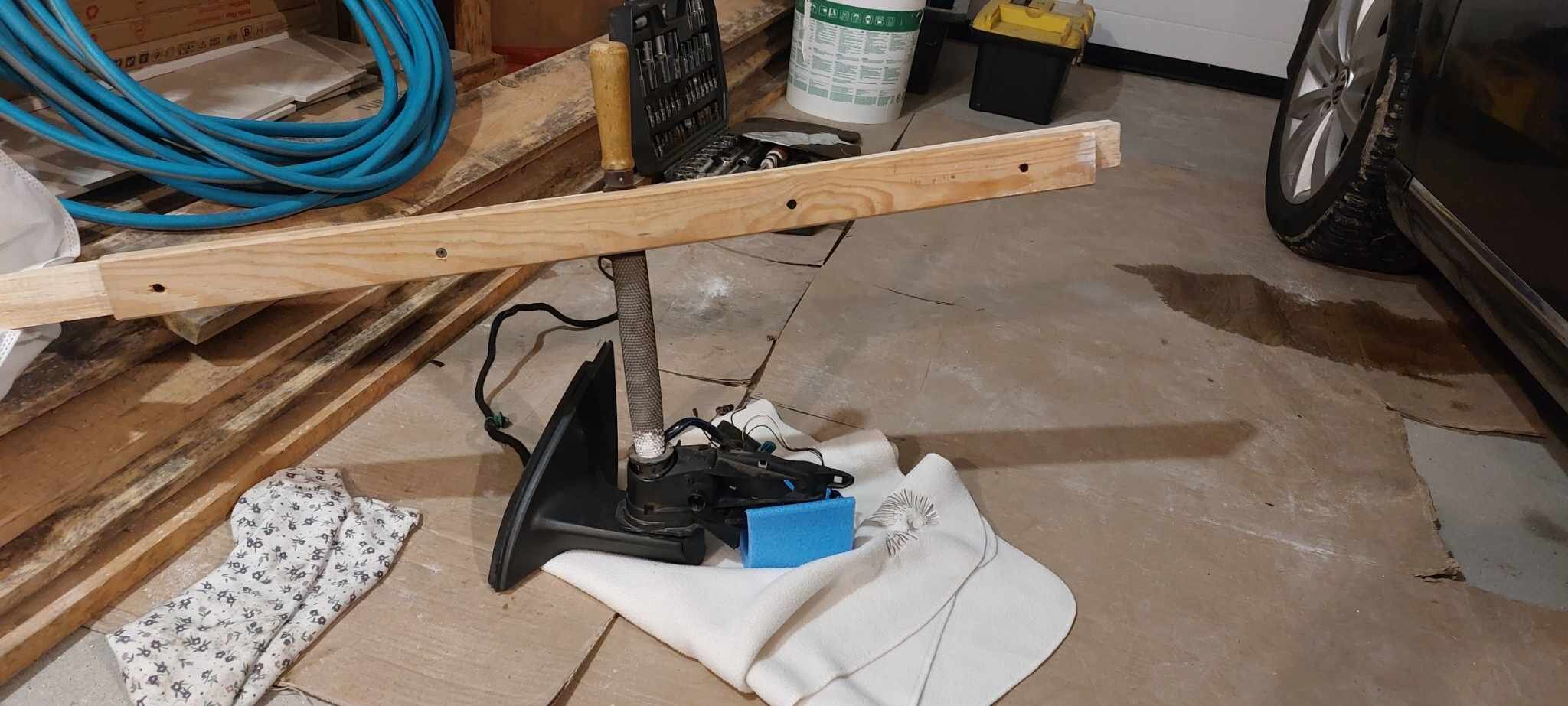

Macie jakiś patent na ściśnięcie tej sprężyny i zdjęcie zawleczki? O ile zdjąć to może jeszcze bym ogarnął ale obawiam się, że nie złożę tego z powrotem bo faktycznie ta sprężyna dość twarda.
Edytowane przez pioters
Wziąłem pilnik duży szeroki płaski, zrobiłem do niego rączkę i ile lux bez wyciągania wiązki przewodów, pilnik płaski mieści się w pierścien sprężyny wraz z przewodami. U ruskich to polecali kupić jakiegoś większego Hexa, żeby włożyć w pierścień i wtedy się przekręca, tylko jeden minus tego hexa że trzeba całą wiązkę przewodów wyciągnąć, bo nie włożysz klucza.
