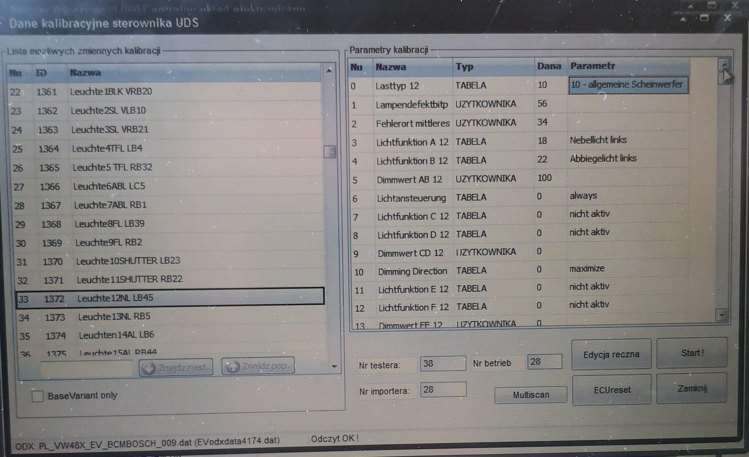

Doszedłem do tego że
W jednostce 09  ustawia się w Adaptacjach.
Leuchte12NL LB45 to lewa lampa przeciwmgielna
Leuchte13NL RB5  to prawa lampa
Nie wiem tylko co powinno być ujawnione.
Umnie jak na zdjęciu Nich activ.
Chętnie się dowiem co macie ustawione w poliftowych z lampami led.
Mógłby ktoś sprawdź i podpowiedzieć?
Cześć, tu masz ustawienia.
Czy to na pewno są ustawienia dla halogenów led ?
Nie, to jest do zwykłych żarówek. Teraz doczytałem że chcesz do polifta...
