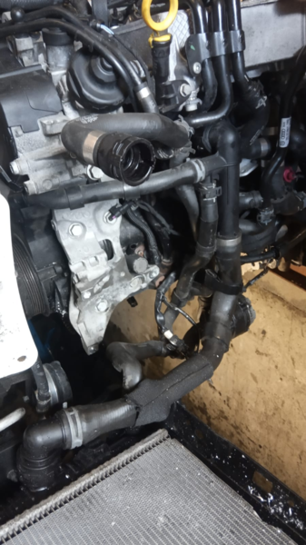

Po analizie komputerowej wychodzi na to ze czujnik cisnienia oleju jest do wymiany.  W zalaczniku zrzut ekranu. Chodzi o dostep do tego czujnika. Jest on schowany za sprezarka klimy. Czy ma ktos jakis patent na dostanie sie do niego. Wg mnie trzeba cale chlodnice wyciagac a to akcja na caly dzien. Dodam ze zadnego nawet najdrobniekszego wycieku nie ma a silnik wchodzi w tryb awaryjny. Na zimnym oleju bardzo czesto a na cieplym jak sie mu mocniej da po gazie.
A nie da się odkręcić kompresora tylko i odchylić razem z wężami ?

proszę o pomoc wszystkich forumowiczów. wymieniłem taki czujnik ciśnienia oleju-
Niestety po wymianie bład powrócił. Dlatego pytam wszystkich czy  w B8 jest jeszcze jakiś czujnik cisnienia oleju?
Co do wymiany tego czujnika to operacja była bardzo ciężka. Niestety zderzak, chłodnice i cały przód do ściągnięcia bo ten czujnik się ułamał i trzeba było nawiercać gniazdo. Do tego sciąganie misy i pompy olejowej zeby wyczyścić wszystko.

cześć to nie jest czujnik ciśnienia  oleju jest to regulator ciśnienia oleju czujnik masz z wtyczką pomarańczową na zdjęciu go widać pod metalową rurką a płynem chłodzącym mogą występować dwa typy czujników jak i dwa czujniki możne być tez koloru szarego pozdrawiam
