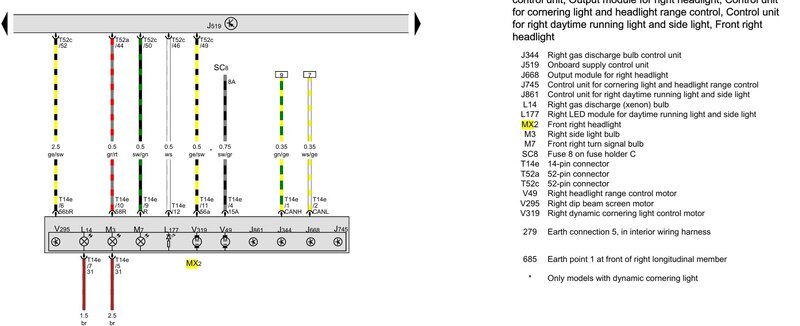

Witam wszystkich na forum , posiadam Passata b7 , postanowiłem zmienić sobie lampy ze zwykłych na bixenon z ledami , kupiłem lampy z nr 19 , kupiłem na Allegro adaptery z których wychodziły 2 kable które trzeba było podłączyć do BCM w kostkę c nr 48 i 49 , zrobiłem wszystko jak kazali , niestety w tym miejscu zaczyna się problem , lampy świecą lecz wyświetlają się błędy na liczniku odnośnie przeplonych żarówek , brak zmiany na auto z led na xenon , muszę ręcznie przestawiać z postojowych na mijania oraz nie działają przesłony które włączają światła długie , zamiast długich włączają się halogeny , walczę z tym już 2 tydzień , czy jest ktoś w stanie mi pomoc , podpowiedzieć co robię zle , przekodowalem w vcds na bixenony , ściągnąłem z drugiego auta który ma oryginalne bixenony z led wsZystkie ustawienia i nic .... brak sił . imageproxy.php?img=&key=4ac350283c2c00a8
Warto by było wkleić autoscan, zakodowanie bix'ów w gw to średni pomysł, jeżeli nie masz modułu AFS, niezbędnego do prawidłowego działania bixenon'ów. Napisz do tych specjalistów co Ci opierniczyli ten wspaniały zestaw(zapewne nie tanio) aby Ci podali jak masz to zakodować.
Kłania się kodowanie bajtu 18.

Możesz podpowiedzieć jak to zakodować ? Będę wdzięczny .
Niestety nie. Kodowanie zależy od tego jaką masz wersję oświetlenia w aucie. Tak jak napisał Wolfe. Niech ci sprzedawca poda jakie ma być kodowanie. A tak z innej beczki to gdzie masz spryskiwacze i układ samopoziomowania?
