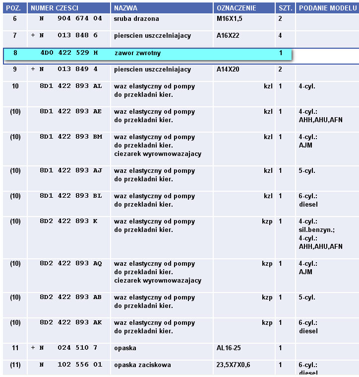

Gość ciekawski80 Zgłoś #4 Napisano 11 Listopada 2008 a opis śrubek poproszę jeszcze czy któraś z nich jest odpowiedzialna za ciśnienie? Cytuj Udostępnij tę odpowiedź Odnośnik do odpowiedzi Udostępnij na innych stronach
GURAL Zgłoś #5 Napisano 11 Listopada 2008 a opis śrubek poproszę jeszczeczy któraś z nich jest odpowiedzialna za ciśnienie Zapewne ta oznaczona numerem 8. A oto opis. Cytuj Udostępnij tę odpowiedź Odnośnik do odpowiedzi Udostępnij na innych stronach

somsiad3 Zgłoś #7 Napisano 23 Czerwca 2009 Poodpinam się -Czy na wężu 10 jest jakiś zawór zwrotny? wymienił mi facet całą gumę i założył oryginalne końcówki, przekrój wężą ten sam, pytam bo złożyłem odpowietrzyłem wg porad z forum, płyn zielony mineralny, płukanke zrobiłem i pompa troszke wyje przy skręcaniu. Wyczytałem że to może tak być 2,3 dni po wymianie płynu. Z góry dzięki za odpowiedzi. Cytuj Udostępnij tę odpowiedź Odnośnik do odpowiedzi Udostępnij na innych stronach
GURAL Zgłoś #8 Napisano 23 Czerwca 2009 Poodpinam się -Czy na wężu 10 jest jakiś zawór zwrotny? Jaja sobie robisz? Post nr 2 - piękna rycina wspomagania, post nr 5 jeszcze ładniejszy opis z zaznaczonym zaworem zwrotnym. Cytuj Udostępnij tę odpowiedź Odnośnik do odpowiedzi Udostępnij na innych stronach

somsiad3 Zgłoś #10 Napisano 23 Czerwca 2009 Jaja sobie robie gdzie indziej gural Ktoś właśnie na tym forum pisał, że na wężu jest zawór zwrotny- mogłeś go wtedy poprawić że nie ma. Najłatwiej kogoś wyśmiać, albo odesłać do szukajki bo milion razy było. Wyjaśniłeś, ja ze swojej strony dziękuje punkt Ci się należy. Nie pytałem gdzie jest zawór zwrotny tylko czy na wężu jest nie wiem co w tym śmiesznego Cytuj Udostępnij tę odpowiedź Odnośnik do odpowiedzi Udostępnij na innych stronach
