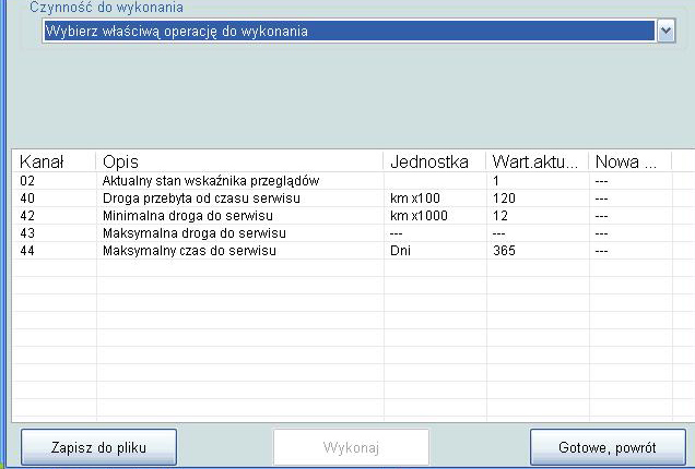

Panowie mam takie pytanie.
Wyedytowałem wsad eepromu licznika 3B0 920 ... aby w kanale 02 adaptacji była wartość 1(czyli teoretycznie po włączeniu licznika powinna pojawić sie informacja o koniecznym servisie)
Niestety po włączeniu licznika na wyświetlaczu od przebiegu (w tym liczniku brak fis)nie pojawia sie napis "service" i teraz takie pytanie,co jest tego przyczyną?
Czy to ze licznik jest "na stole"
Czy może wyedytoweanie kilku komórek w eepromie aby pojawiła się "1" w 02 kanale adaptacji nie wystarcza do uaktywnienia komunikatu service,niestety nie mam dostępu do wsadu z inspekcją "teraz"
aby porównać wsady i przekopiowac odpowiednie komórki.Jedyne co mi przychodzi do głowy to ustawić w eepromie ilośc dni od ostatnieg servisu np. na 360 dni i pozostawić licznik podłaczony na pozostałe 5 dni aby ta jedynka sama wskoczyła po 365 dniach od ostatniej inspekcji.
teraz podłaczyłem licznik i ustawiłem mu 3 dni do serwisu .Poczekamy zobaczymy:kawka
Ps .Znalazłem komórkę odpowiedzialną za wyświetlanie komunikatu,i komunikat powinien byc aktywny,
