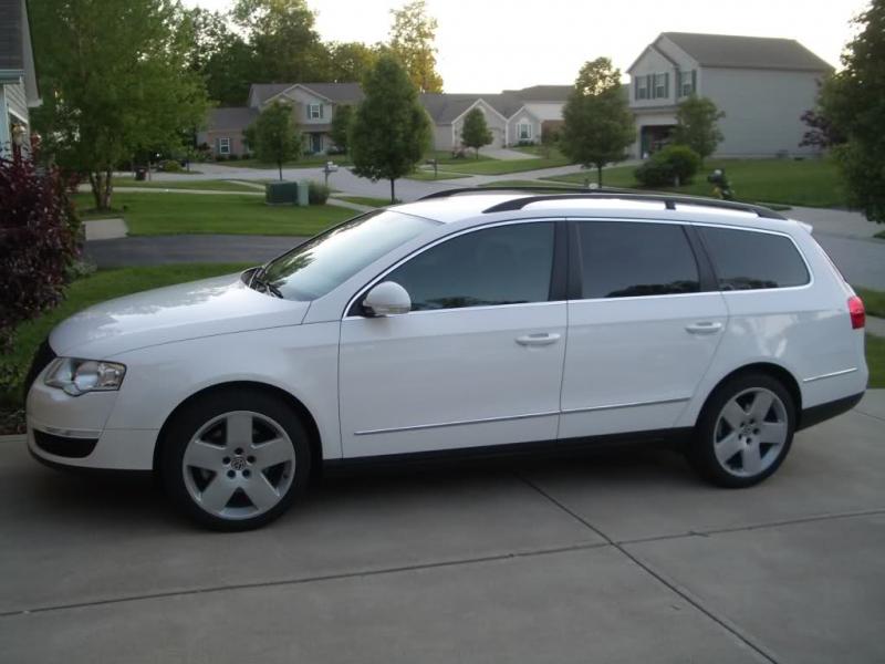

Faster Zgłoś #1778 Napisano 18 Stycznia 2014 Proszę o podpowiedz czy felgi aluminiowe o tych parametrach 8,5J 18 H2 ET45 będą pasowały bez problemu do Passata B6? Dokładnie chodzi o te http://allegro.pl/alufelgi-felgi-aluminiowe-audi-a8-4e0-18-i3881003552.html Opona 225/40 lub 235/40. Cytuj Udostępnij tę odpowiedź Odnośnik do odpowiedzi Udostępnij na innych stronach
TheStig Zgłoś #1779 Napisano 18 Stycznia 2014 To są flat fives i będą pasować do paska, dorzucam zdjęcia Cytuj Udostępnij tę odpowiedź Odnośnik do odpowiedzi Udostępnij na innych stronach
