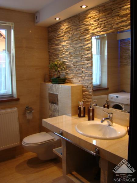

kbc85 Zgłoś #1287 Napisano 22 Września 2014 Siemka chopy. Mam sprawę, planuję wykończyć ostatnie pomieszczenie w domu czyli górną łazienkę. Bardzo spodobała się nam łazienka w której jest imitacja kamienia (tak mi się wydaje po zdjęciu). Moje pytanie czy mogę coś takiego dać bo ogólnie jest to gips jak by nie patrzeć. Dajcie znać jeśli mamy jakiegoś fliziarza lub speca od takich rzeczy. Pozdrawiam. Cytuj Udostępnij tę odpowiedź Odnośnik do odpowiedzi Udostępnij na innych stronach
kaper65 Zgłoś #1288 Napisano 22 Września 2014 Wiesz Grzesiek, każdy lubi co chcę.Jak ci się podoba to kładź,lecz sam wiesz ,że w łazience panuje wilgoć/ ja u siebie położyłem dużą ceramikę i jestem zadowolony/:rumieniec Chyba ,że zaimpregnujesz jakimiś środkami chemicznymi i będzię wtedy gicio:jasne:hyhy Cytuj Udostępnij tę odpowiedź Odnośnik do odpowiedzi Udostępnij na innych stronach
kbc85 Zgłoś #1289 Napisano 23 Września 2014 Myślałem o impregnacji. Znalazłem jeszcze jakieś betonowe odlewy. Jutro skoczę to obejrzeć. Jakie impregnaty w takim razie można polecić ? Cytuj Udostępnij tę odpowiedź Odnośnik do odpowiedzi Udostępnij na innych stronach
pikopiko Zgłoś #1290 Napisano 23 Września 2014 Na rynku pojawiło się już sporo płytek imitujących kamień i są nawet dosyć wypukłe/trójwymiarowe, a do łazienki będą lepsze niż te gipsowe... Cytuj Udostępnij tę odpowiedź Odnośnik do odpowiedzi Udostępnij na innych stronach
kbc85 Zgłoś #1291 Napisano 23 Września 2014 Znalazłem coś jeszcze na zasadzie betonu 3d-kamień. Może to by było lepsze. Cytuj Udostępnij tę odpowiedź Odnośnik do odpowiedzi Udostępnij na innych stronach
kbc85 Zgłoś #1292 Napisano 25 Września 2014 Takie coś jak podajesz będzie na ścianach i podłodze. Chcemy dodać ciut inności. Zdecydowaliśmy się na kamień http://allegro.pl/kamien-naturalny-elewacyjny-ozdobny-dekoracyjny-i4625521098.html Koleś akurat z okolicy to sprzedaję więc jeszcze się coś urwie z ceny. Cytuj Udostępnij tę odpowiedź Odnośnik do odpowiedzi Udostępnij na innych stronach
Pasat Zgłoś #1293 Napisano 28 Września 2014 Jak sprzedaje, to niech da namiary kto go położy, nie bierz przypadkowych majstrów. Cytuj Udostępnij tę odpowiedź Odnośnik do odpowiedzi Udostępnij na innych stronach
kbc85 Zgłoś #1294 Napisano 2 Października 2014 Szwagier ma mi robić łazienkę. Kamień ogólnie kładł ale taki co się fuguje ale na pewno zapytam sprzedawcę o wytyczne jak kłaść by nie odpadł (klej itp). Cytuj Udostępnij tę odpowiedź Odnośnik do odpowiedzi Udostępnij na innych stronach
pikopiko Zgłoś #1295 Napisano 2 Października 2014 I o czyszczenie jak ukochana lakierem do włosów utrwali kurz... Cytuj Udostępnij tę odpowiedź Odnośnik do odpowiedzi Udostępnij na innych stronach
