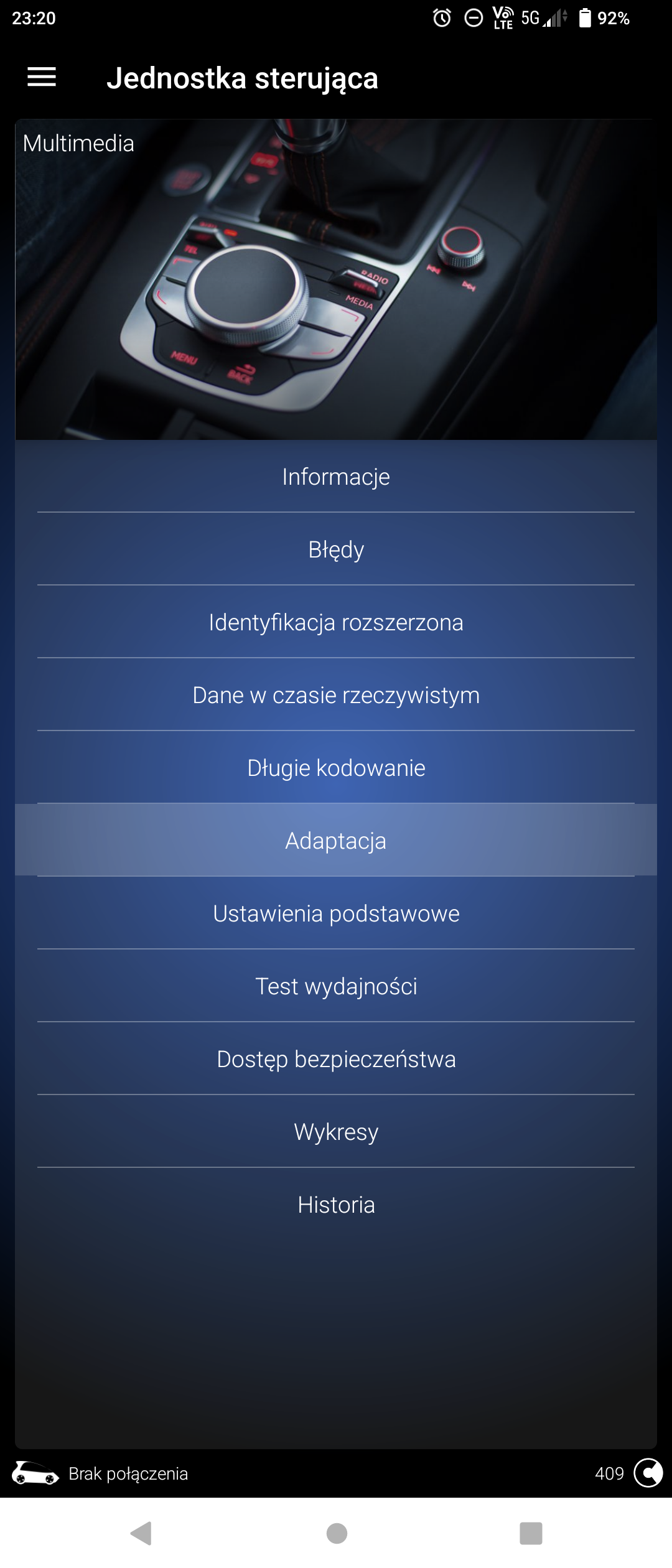

Używam car scanner pro i miałem USB+iPhone, zmieniłem na samo USB i AA działa. Teraz czekam na nowe zielone gniazdo i zmienię spowrotem na USB+iPhone. A tą aktywację interface gdzie znajdę?
W obdeleven jak na screenach

Zmieniłem gniazdo a kodowanie na USB+iPhone i działa. Żadnych adaptacji nie musiałem robić.
