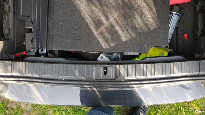

Zaczynamy od demontażu podłogi w bagażniku.
W tym celu należy przesunąć, element zaznaczony na zdjęciu, do przodu i wyjąć go. Po tym można przesunąć całą podłogę do tyłu i wyciągnąć ją z prowadnic. 002.thumb.jpg.29e180555e1cc96f2790a6356a5eb79d.jpg

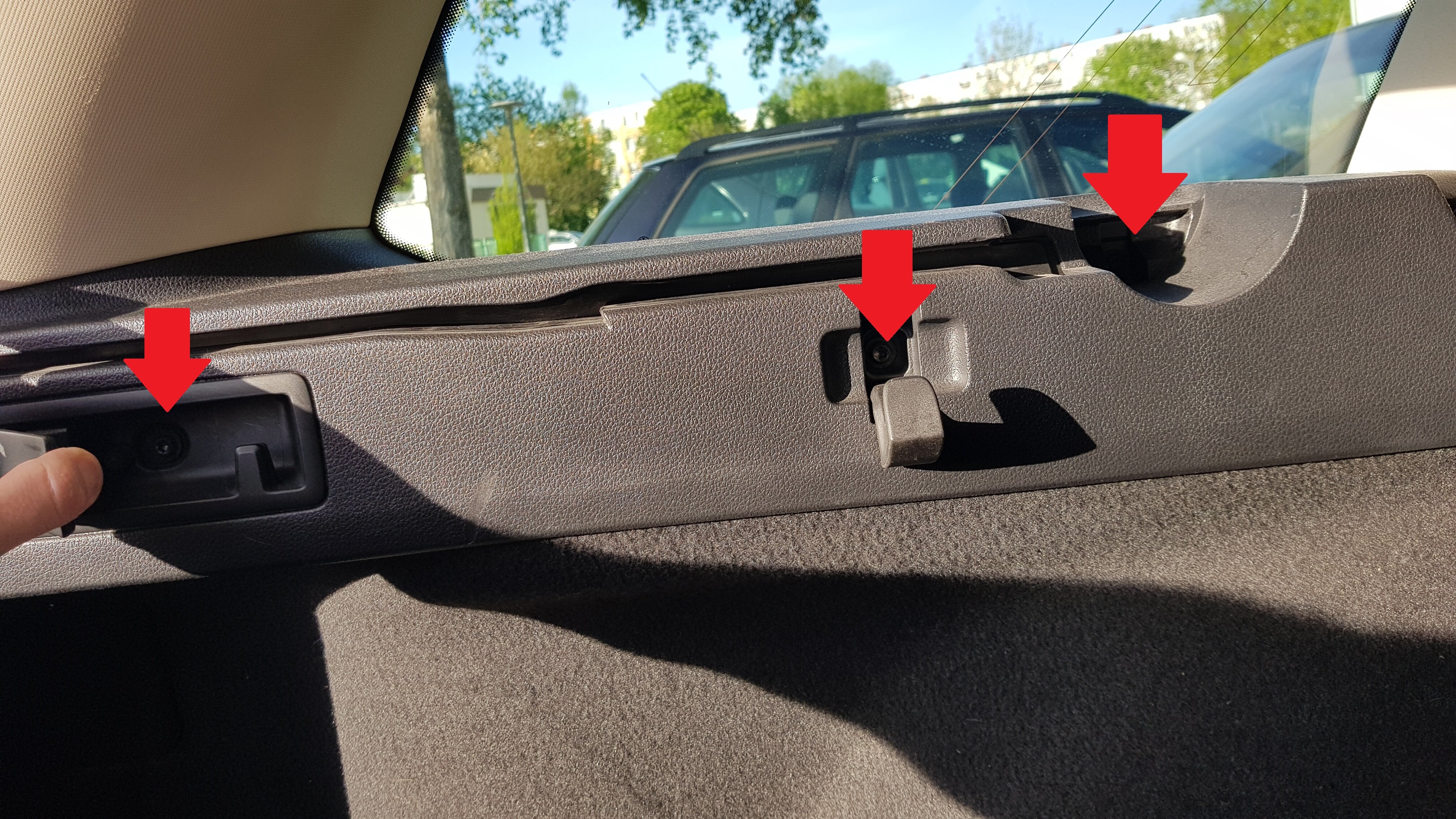

Teraz należy zdemontować górną listwę. Listwa trzyma się na zatrzaskach i wystarczy energicznie pociągnąć ją w dół.
Teraz dolna listwa, też trzyma się na zatrzaskach i wystarczy pociągnąć ją do góry.
Teraz zabieramy się za odkręcanie śrub.
Teraz należy zdemontować osłonę tylnego słupka. Trzeba pociągnąć przy uszczelce do środka samochodu a następnie w stronę przodu samochodu.

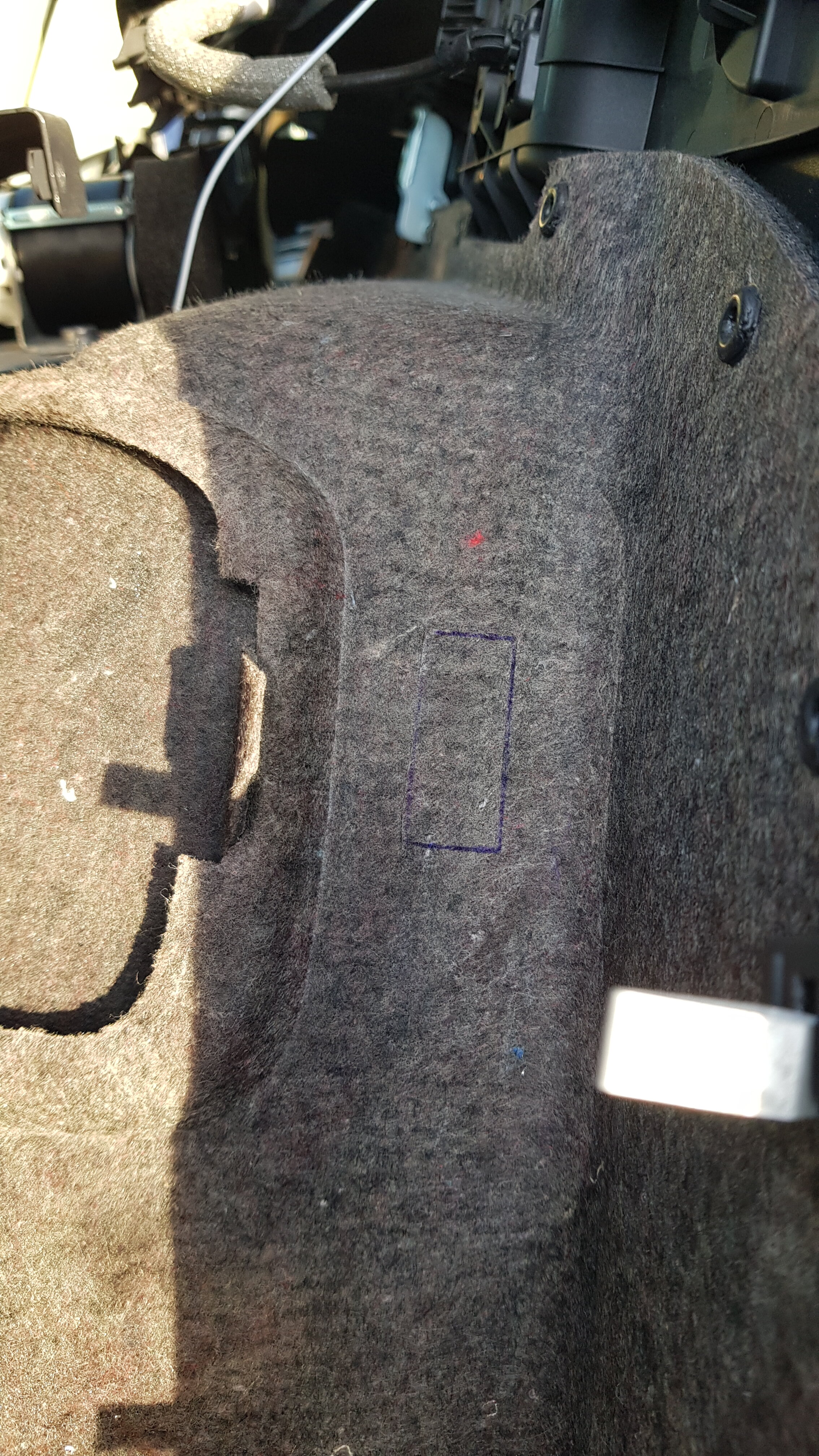

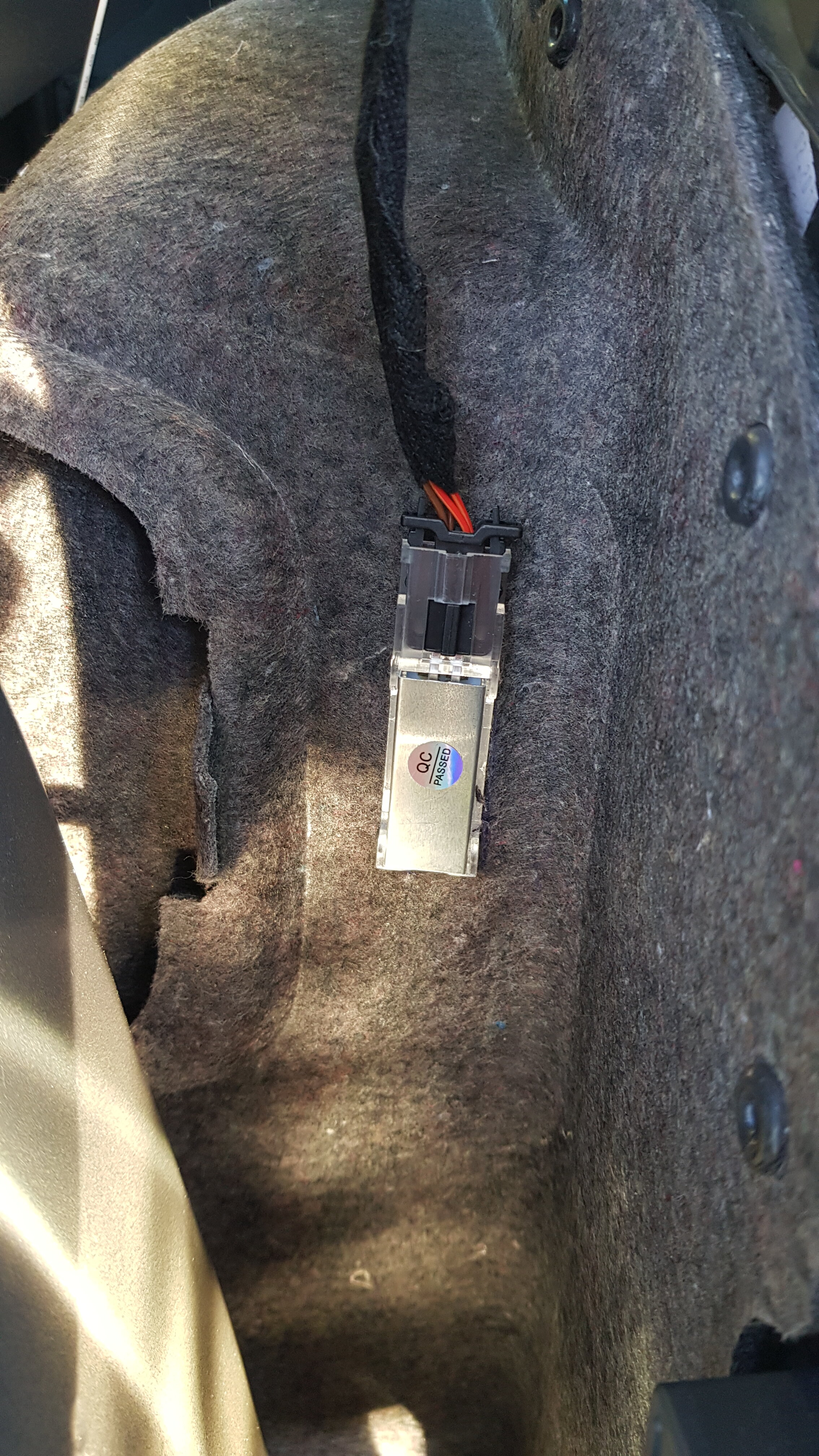

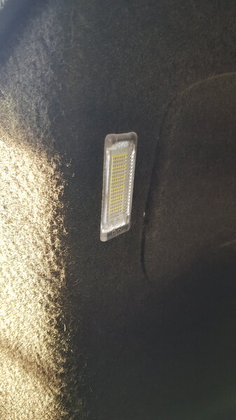

Do wycięcia dziury w tapicerce wystarczy ostry skalpel. Wydrukowałem sobie ramkę żeby łatwiej było mi zaznaczyć materiał do wycięcia ale myślę że zwykły karton też się nada.
021.thumb.jpg.b7a41dd3cc5ea854ca48a2f290bc83f2.jpg022.thumb.jpg.deaa9fcd2300d0b582542b8582f2e688.jpg023.thumb.jpg.ea601d49fb35ce33fdf23046cdd6d664.jpg
024.thumb.jpg.399c986aa13ff724078aed82a5c64d8a.jpg025.thumb.jpg.122a683af36d441d8d58b1bb3ce896b0.jpg

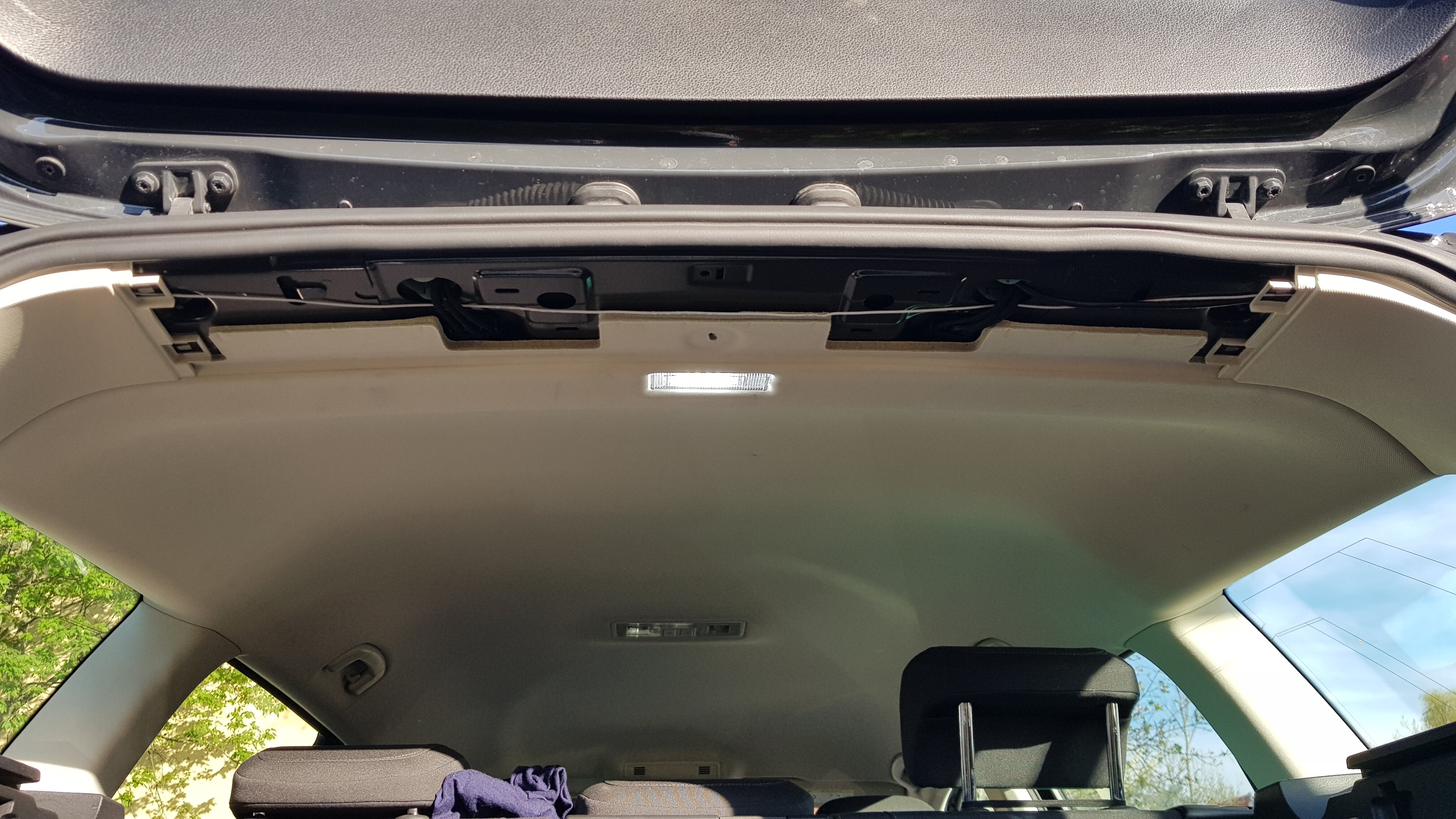

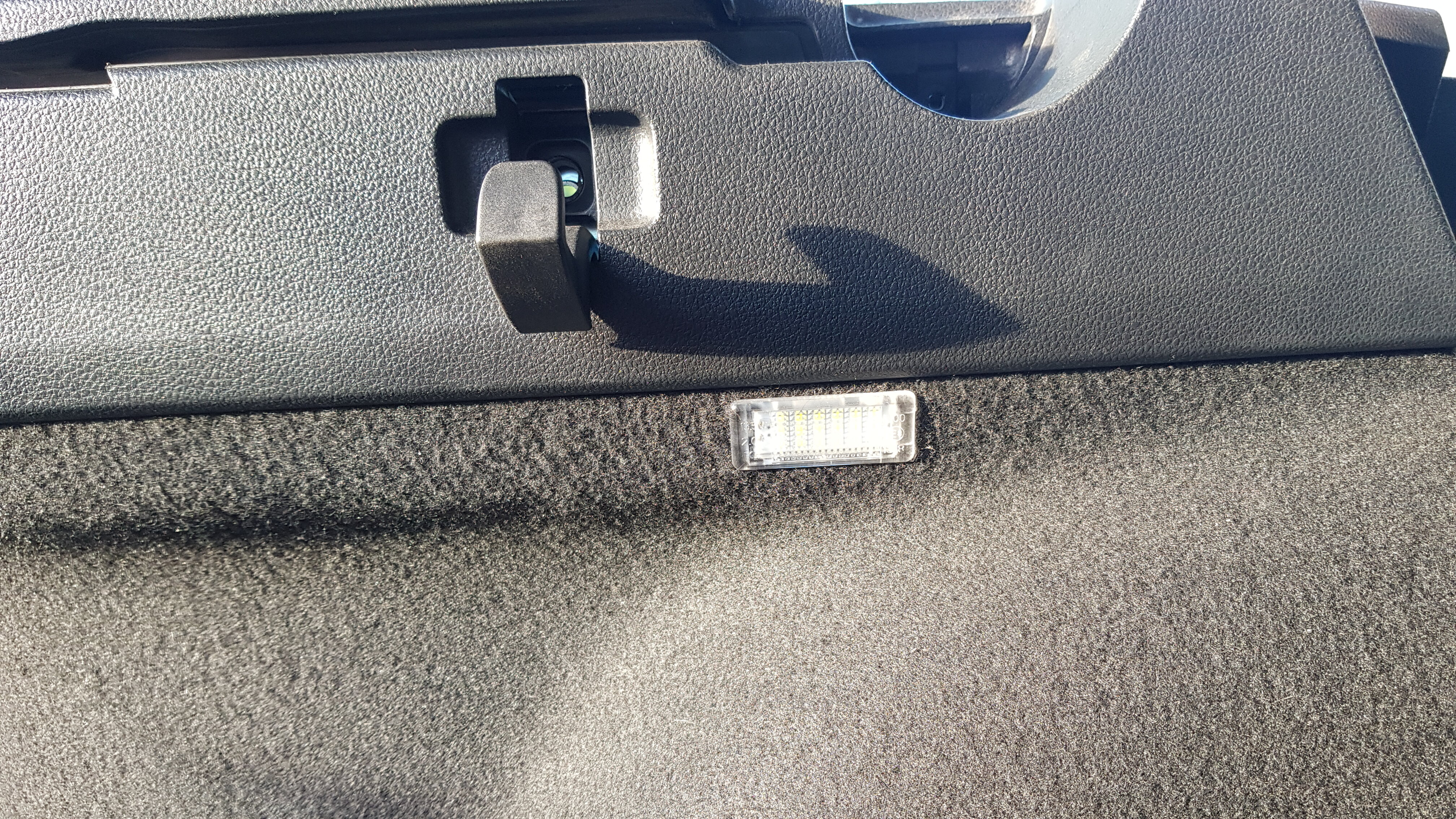

Obok gniazd zapalniczek zamontowałem podświetlany przycisk umożliwiający wyłączenie dodatkowego oświetlenia gdy nie jest potrzebne.
Punkt masowy jest na nadkolu a plus podłączyłem do górnej lampki przez włącznik/przycisk. Podświetlenie przycisku podłączyłem tak żeby świeciło gdy lampki są wyłączone, dzięki temu łatwiej go zlokalizować.

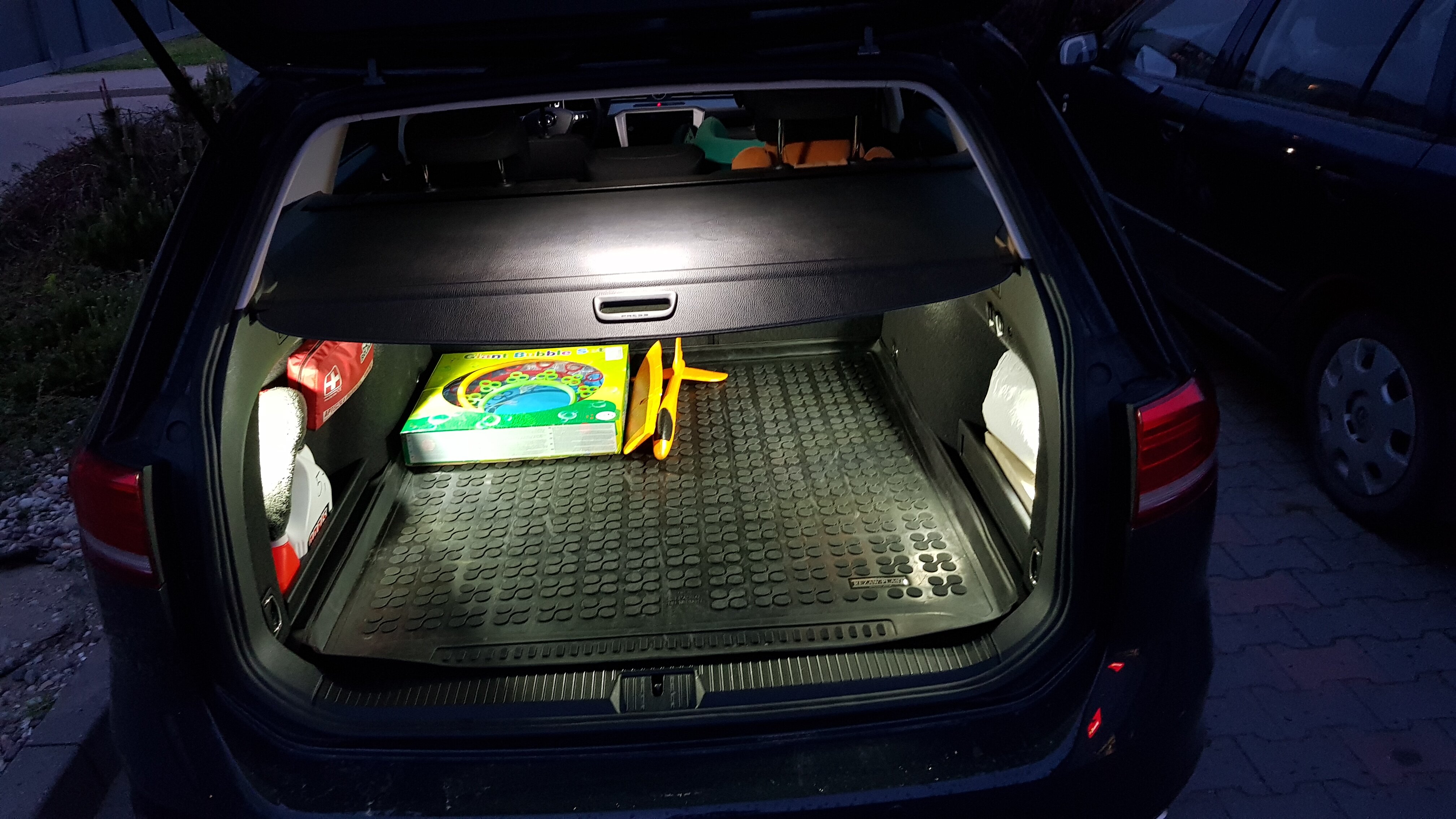

A oto efekt końcowy...

teraz przynjamniej wszystko widać w tym bagażniku :)

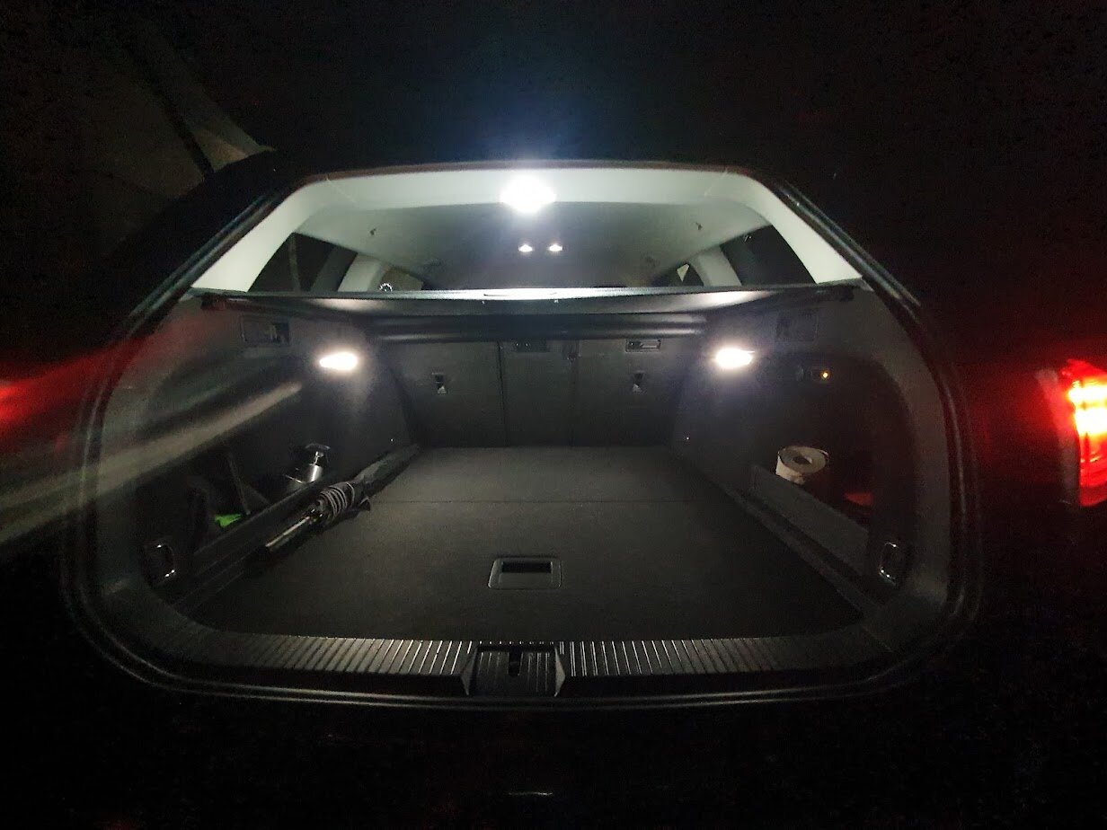

Ja kupiłem ori lampki audi a4 b9 i u mnie to tak wygląda, w nocy wszystko widać, polecam
