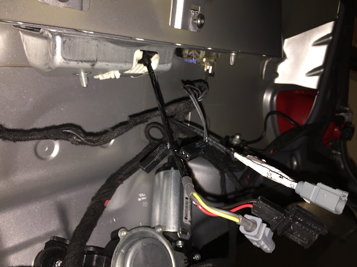

Jak już wspomniałem na wstępie, najmniej przyjemny etap tego moda to przeciągnięcie przewodów do tylnej klapy. Problem potęgują zarobione już przewody firmy kufatec... Przeciągnąć musimy dwużyłowy przewód z zasilaniem kamery oraz koncentryczny kabel z wizją. O ile pierwszy można przeciąć i po przełożeniu go zlutować o tyle drugiego nie powinno się ciąć i lutować.
Aby przełożyć przewody zmuszony byłem odczepić od karoserii gumowy peszel, w którym umieszczone są kable idące do klapy. Operacja nie jest prosta bo wymaga demontażu (a przynajmniej mocnego opuszczenia tylnej części) podsufitki aby dostać się do zatrzasków .
Po odczepieniu peszla oraz poluzowaniu nieco przewodów dochodzących do niego przełożenie nowych kabli jest nieco prostsze(choć dalej nie proste). Jak wspomniałem chwilę wcześniej szczególnie ciężko przełożyć kabel wizyjny kamery, możemy jedynie zdemontować szarą obudowę co znacznie zmniejszy końcówkę:
Wszystkim niedoświadczonym w takich operacjach polecam użyć jakiegoś sztywnego, cienkiego druta do przeciągania przewodów (np rozprostowanego wieszaka z pralni chemicznej).
Po zakończeniu walki z przeciąganiem przewodów instalujemy w miejsce starej "klamki" kamerę. W tym celu należy odkręcić dwie śruby(rozmiar 10), którymi jest przymocowana oraz wypiąć wtyczkę z przewodami(sygnał otwierania klapy).
Po podmianie "klamki" podłączamy do nowej przewód służący do otwierania klapy, oraz nasze dociągnięte w bólach przewody: zasilający oraz wizyjny. Nie pomylcie kabla zasilającego kamerę oraz tego przekazującego sygnał o otwarciu klapy bo mają takie same końcówki.
