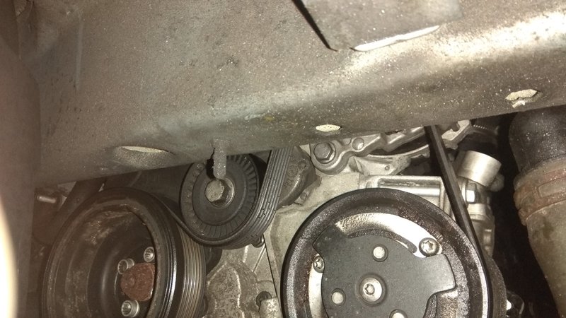

Pasek wielorowkowy. Czy już pora na zmianę?
Wpierw zapytam co jeszcze napędza oprócz sprężarki bo przy zakładaniu LEDów zrobiłem zdjęcie i widać pęknięcia.
Zrobię to sam bez kupna specjalnych narzędzi? Auto mogę podnieść. Pasek plus jakaś rolka pewnie?

Też mam silnik CFFB. Przy wymianie rozrządu w ASO zapytali mnie czy mają wymieniać rozrząd razem z napinacze i paskiem PK? Jeśli tak to 400zł więcej by było do zapłaty. Możliwe, że rozrząd masz wymieniony bez paska PK.
Pasek £10 więc lepiej że trafiło na mnie niż miałbym dopłacać £100 za robociznę :)

Lepiej przygotuj sobie też rolkę, wątpię żeby była dobra. Nawet jak jeszcze ma dobre łożysko to powierzchnia od strony paska jest zużyta i szybko poleci nowy pasek.Szkoda dwa razy ściągać i zakładać pasek.
32 minuty temu, jakbli napisał:
Sama rolka czy cały napinacz z rolką?
To zależy ile ma auto nalatane. Z reguły cały kpl się wymienia.
Cholera mogłem nie kupować samego paska. Teraz kupując osobno przepłacę no ale trudno i masz rację aby komplet wymienić.
Kupione za £25 firmy INA
Edited by jakbli
Wymieniałem tydzień temu dopiero. Z napinaczem się poddałem, nie na przydomowe dłubanie. Sam pasek od strony koła to 15 min roboty. Zdjąłem rolkę z nowego napinacza i też wymieniłem.
