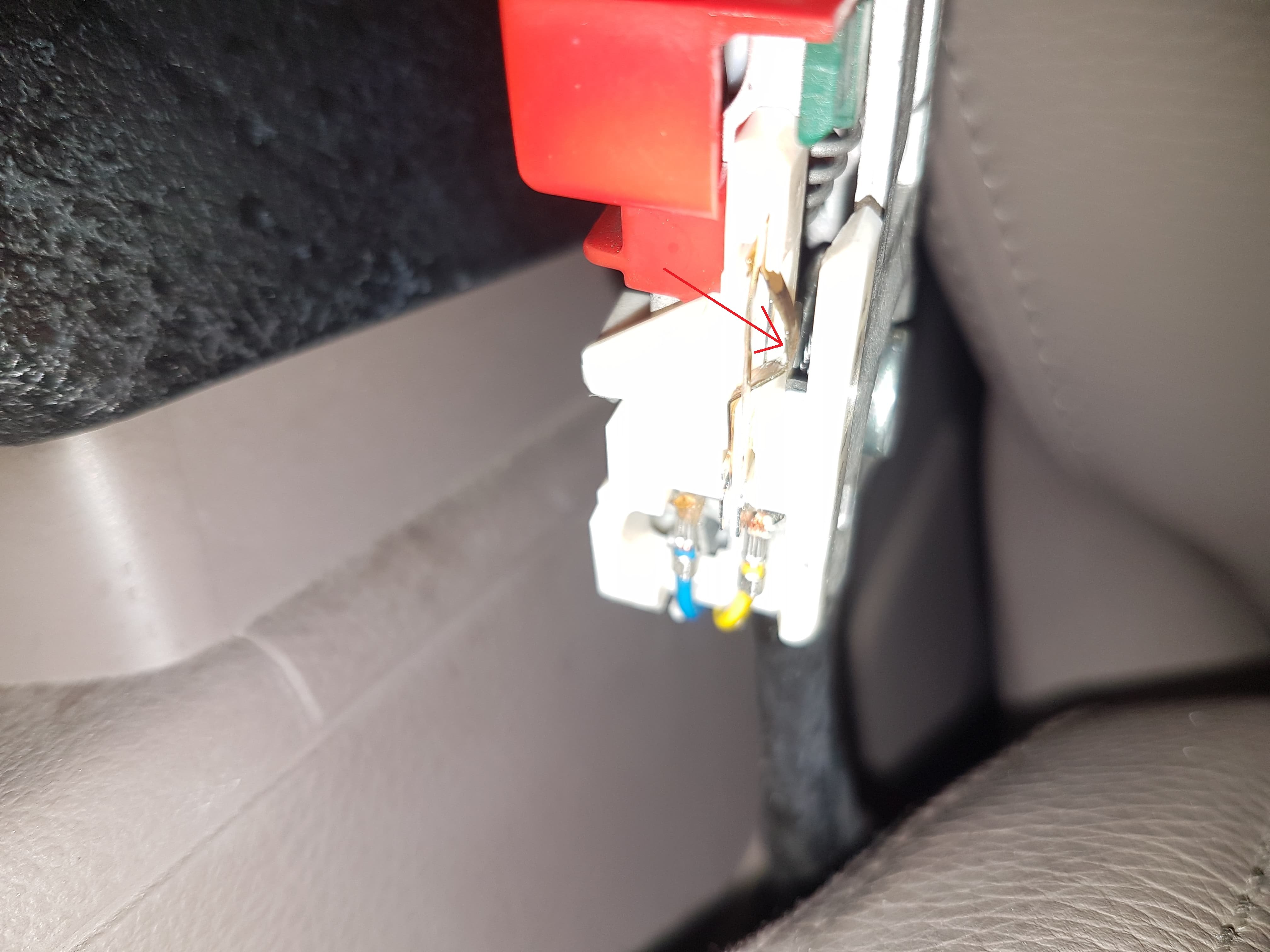

chyba znalazłem przyczynę...
Miałem wyłączona informację o niezapiętych pasach :D Włączyłem ją, i zauważyłem że czasami podczas jazdy się na chwile zapala kontrola. Nie łączy coś w zapince pasa kierowcy. W chwili gdy pokazuje mi sie kontrolka od niezapiętych pasów na liczniku, system AH przestaje działać :D
Plastik od zapinki pasów jest na zatrzaskach czy sa tam jakieś śruby? Muszę to rozebrać...
Odłącz wtyczkę od zapinki i efekt będzie taki jakbyś miał stale podpięty pas. Póki nie naprawisz obecnego lub nie zdobędziesz nowego zapięcia pozwoli to na użytkowanie AH.
Naprawione :D
Zapinka pasa jest na zatrzaskach które podczas rozpoławiania plastiku pękają. Ale bez problemu można to skleić.
Problem wynika ze złego styku blaszki do płytki przewodzącej. Trzeba rozebrać zapinkę, zdjąć biały plastikowy dekielek (na zatrzaskach), usunąć zalegający brud. Dla pewności całość potraktować kontakt sprayem i najważniejsze, odgiąć blaszkę we wskazanym kierunku. U mnie to zadziałało. Teraz przez kilka dni będę "jeździł i obserwował" :)
