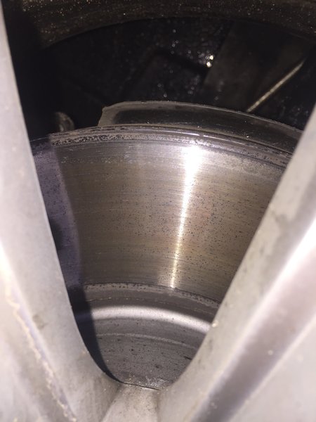

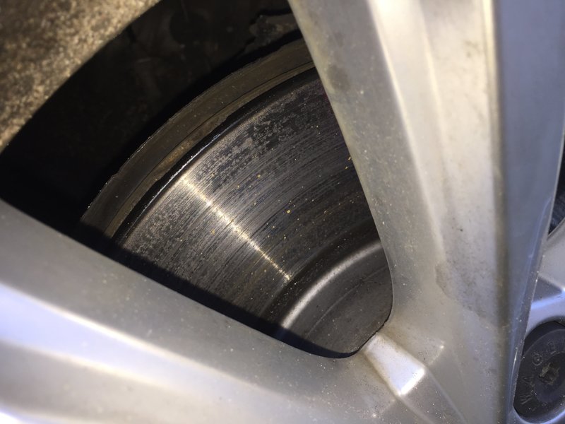

Tak to wyglada po nocce..pierwsze dwa zdjecia prawa i lewa tarcza.
kolejne dwie fotki po ok 5 kilometrach.
prawa tarcza ewidentnie mocniej koroduje.
Wygladaja idealnie, nic nie zmieniaj. Najpewniej jak zostwisz samochod na noc lewa strona ustawiona tak jak teraz stoi prawa to bardziej zrudzieje lewa, warunki atmosfetyczne, wiatr...

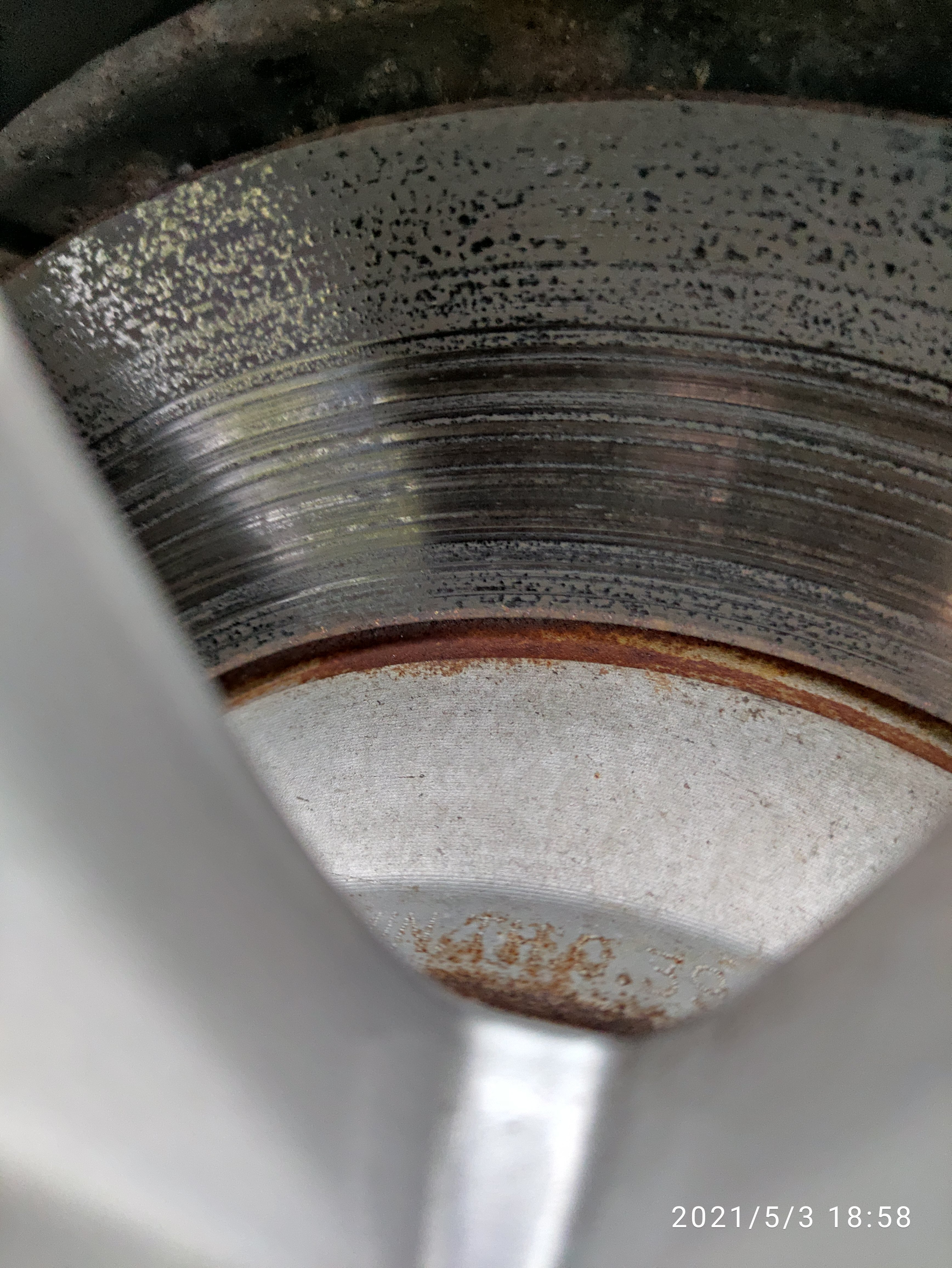

Witam mam problem z hamulcami passat b8 kombi 1.6 TDI ostatnio auto stalo w wilgotnym garażu 2 tyg. Tarcze przed postojem były ok. Po postoju tarcze mocno skorodowaly tak z podczas hamowania mocno szorowały po ok 100 km zauważyłem że auto jakby pulsowało przy hamowaniu przy lekkim dohamowywaniu. Z tyłu tarcze nie wycierają się na całym obwodzie a z przodu też nie są idealnie czyste. Co się mogło stać? Pierwsze  zdjęcia to tył 2 i 3 przód   i 4 to tył IMG_20210503_185808.thumb.jpg.8319906c455e96da5f004688515639d3.jpg
