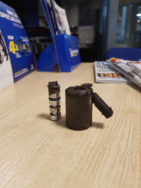

Po długim poszukiwaniu usterka została zdiagnozowana i naprawiona. Problem tkwił w zaworze ciśnienia oleju
A w takim stanie był mój ?
Delikatnie mówiąc ale to chyba powszechny problem bo w serwisie część dostępna od ręki ?
