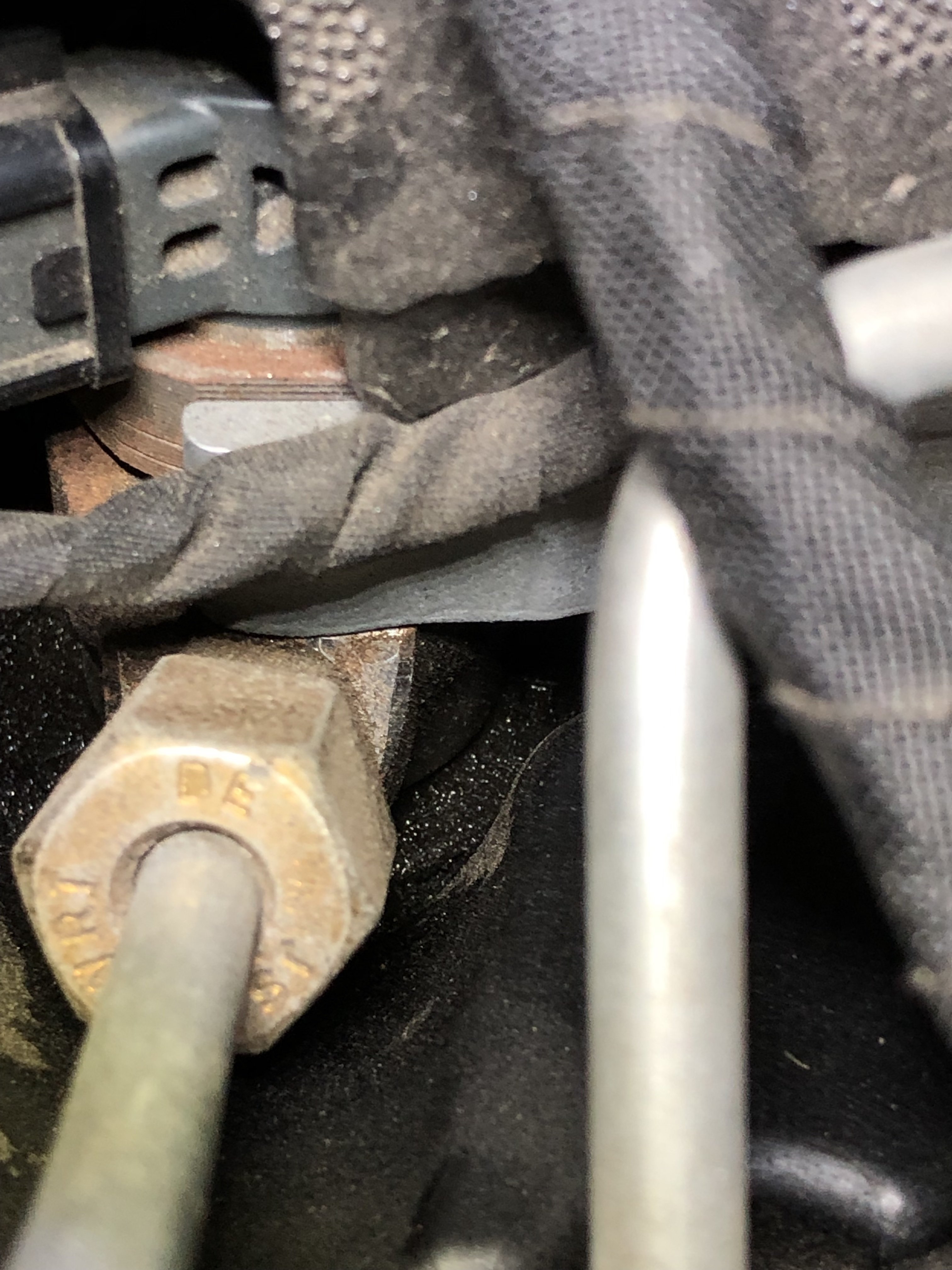

Jednak wymiana zaworu 03L906455C, w moim przypadku nie pomogła :(,  dzień po wymianie zaworu wymieniłem tez obudowę 03L109096B która jest wymieniona w filmiku (kupiłem używkę na allegro za 70zł) w celu wyeliminowania uszkodzonej mojej, ale nadal problem występuje.
- czyszczenie czujnika położenia wałka rozrządu - nie pomogła
- podmiana czujnika położenia wałka rozrządu - nie pomogła
- podmiana czujnika temperatury paliwa - nie pomogła
- wtryski jedynie sprawdziłem za pomocą VCDS, Esi Bosch i są jak nowe, ale sprawdzanie w ten sposób wtrysków jest mało rzetelne, bo to jest sprawdzanie tylko elektroniki wtrysku, a nie samego wtryskiwacza. Wiec wtryskiwacz może lać, albo nie domagać bez wyjęcie tego nie sprawdzę.
- mam jeszcze do upewnienia się (poczytania, popytania itp) czy ten problem może być spowodowany że na 3 i 4 wtrysku mam nie wielkie zapocenie. Nie mam tam kałuży ropy. Dziś to umyję i będę obserwował czy poci się z jednego czy dwóch i jak szybko.

Przeszedłem przez wszystkie punkty, nie ruszyłem tylko NASTAWNIKA ROZRZĄDU.
Wtryski wszystkie zregenerowane w profesjonalnym warsztacie - są teraz idealne i problem zająknięcia podczas rozruchu występuje raz na tydzień szczególnie w poniedziałki kiedy w niedziele zazwyczaj samochód nie jest używany.
Nie wiem czy ruszać ten temat dalej czy to olać, chociaż jest to denerwujące...
Raz po problemie z rozruchem podpiąłem komputer i wyskoczył błąd czujnika wałka rozrządu i 4-tej świecy, skasowałem i cisza. Po tygodniu kolejny raz był dłuższy rozruch i już czysto pod komputerem...
