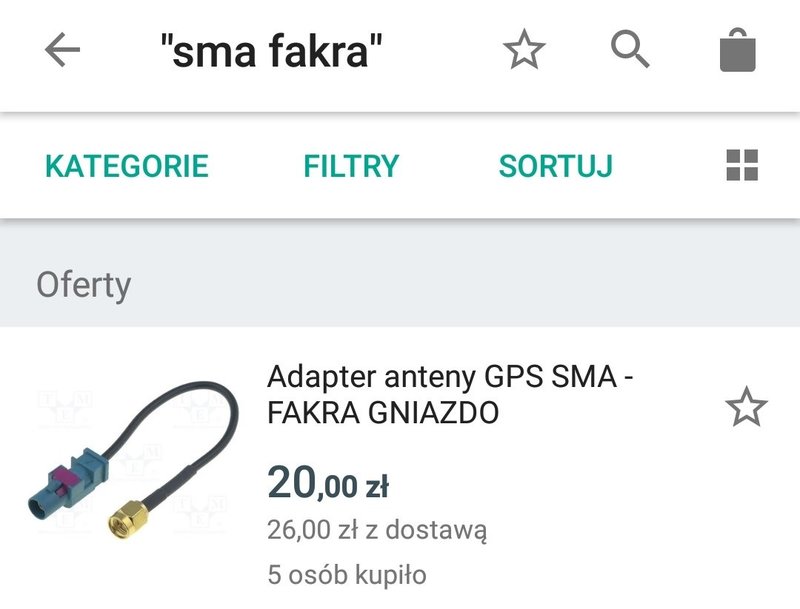

FAKRA SMA

Hej ktoś wie gdzie znaleźć adapter aby podłączyć ori antene gps pod chińczyka ?

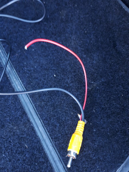

Jest jeszcze jeden problem, oprócz kabla sygnałowego do radia i zasilania pod lampe wsteczną jest taki mały kabelek czerwony jak an foto, ktoś ma pomysł do czego ? Jest po obu stronach.
To jest dodatkowa żyła do zasilania kamery cofania.

I do czego ma być podłączone od strony radia i kamery ?
Chyba skłamałem ?
Kamerę cofania zwykle zasila się ze światła wstecznego, a ten kabelek można wykorzystać do poprowadzenia tegoż sygnału do radia gdzie łączy się go z wejściem "reverse gear" lub coś podobnego. Wtedy radio wie, że jest wbity wsteczny i przełącza się na widok kamery.
To dotyczy modelu B5/B5FL i mam nadzieję, że o takim ciągle rozmawiamy.
