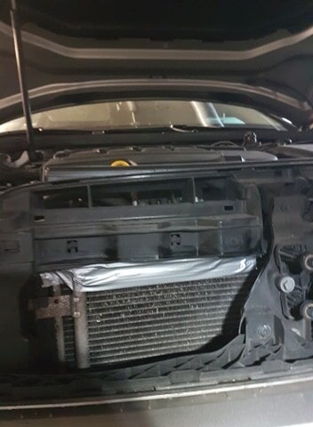

Trzeba by jeszcze kilka elementów odkręcić. przeszkadza ten element nad zamkiem i chłodnicą. Zakleiłem taśmą jak na zdjęciu.
Ten plastik wydaje mi się, że nie jest problemem, wszyscy na niemieckim forum pisali o gumilippe, które siedzi dalej.

@przemekg czy u Ciebie ustąpiły objawy po zaklejeniu?
@lukparrr niestety nie byłem jeszcze w trasie, więc nie mogę ocenić.
Dobrałem się w końcu do kierownicy powietrza. Faktycznie trzeba odkręcić również element z nalepkami i wyciągnąć plastik pod spodem (z dolotem powietrza). Dopiero wtedy pojawia się dostęp do "kierownicy". Trzeba się trochę posiłować, ale można wysunąć ją w lewą stronę stojąc przodem do maski.
@lukparrr ja na razie jeździłem tak jak na zdjęciach, z taśmą. Jest cisza. Ale nie podoba mi się to rozwiązanie. Będę miał chwilę to pomyślę, co dalej. A robiłeś fotki jak odkręciłeś? Bo nie wiem, który element zdemontowałeś dokładnie.
