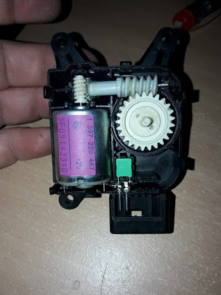

Zabrałem się w końcu za rozebranie tego dziadostwa. kupiłem ten środek Kontakt PR otwieram patrze i nie wierze...
Brak potencjometru który bym mógł odnowić ...
Skoro nie ma potencjometru to co zrobić żeby to się zatrzymało? pewnie działa to na zasadzie "wykrywa opór i rozłącza". Ale ostatnio nie wykryło tego oporu, urwało zębatkę i złamało klapę także sam już nie wiem.
wiązka kabli to też tylko dwa przewody
Podejrzewm, że to zielone coś jest właśnie odpowiedzialne za wykrywanie oporu,. jest on połączony między  pierwszym a drugim pinem.
