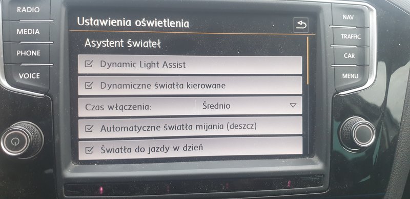

Angest Zgłoś #214 Napisano 23 Listopada 2019 Moje top ledy reagują zbyt wolno. Niestety nie mam wyboru trybu jazdy i w ustawieniach oświetlenia nie mam wyboru szybkosci reakcji - chyba, że to ustawienie czasu włączania. Mam tylko w asystentach - programy jazdy: eco, normal, comfort i sport. Czy to też ma wpływ na szybkosc reakcji? Ewentualnie można te opcje aktywować vcds? Cytuj Udostępnij tę odpowiedź Odnośnik do odpowiedzi Udostępnij na innych stronach
