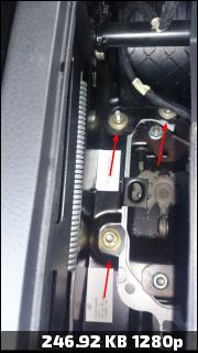

23. Wymieniamy klamry deski które są w podszybiu - nowe są oblane gumą. Ja je przykleiłem do belki auta klejem, żeby się nie ruszały ani trochę. Dodatkowo obkleiłem miękką taśmą plastikowe zaczepy w desce oraz kant deski przy szybie.
Stare
Uchwyt obklejony taśmą

Zdjęcia dodane. Klamry kupowałem w ASO po 17.57zl/szt. Wymiana szyby nie ma w tym przypadku znaczenia, bo po jej wyjęciu będziesz miał może 1cm szczeliny.
